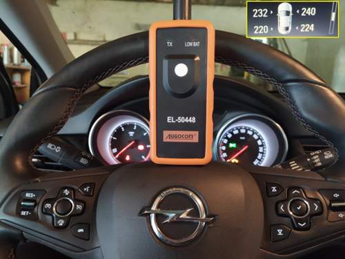

ich habe mal eine Frage.
Ich habe jetzt von den Winter auf die Sommerreifen gewechselt. In den Winterfelgen waren Sensoren vorhanden, da ich den Luftdruck live ablesen konnte.
Jetzt bei den Sommerfelgen zeigt er mir die Werte der Winterfelgen. Nun weiß ich garnicht ob hier die Sensoren verbaut sind. Mein Mechaniker sagte mir eben das ich Gummiventile habe und da keine verbaut sein können.
Mich wundert es das zu keiner Fehlermeldung gekommen ist.
Ich fahren einen Astra K Bj. 2016
Lg und allzeit gute Fahrt

da Deiner aus 2016 stammt, also noch Vorfacelift (VFL) ist, hat er das "alte" RDKS-System bei dem die Sensoren nach Räderwechsel angelernt werden müssen.
Also in jedem Fall muss man den Wagen über das Menue in den Anlernmodus bringen und durch Dauerleuchten des Blinkers an der jeweiligen Wagenecke erfolgt dann die Zuordnung der neuen Sensoren zu dieser Position. Dazu wird mit einem Anlerntool (sehr preisgünstig: +-10€) der Sensor an der Position des leuchtenden Blinklichts angeregt und dann sendet dieser und damit erfolgt für den Wagen seine ID-und Positionszuordnung.
Ob Sensoren verbaut sind kann man auch dadurch feststellen indem man mal an den Gummiventilen -nat. mit Maß und Verstand- wackelt. Man merkt/hört dann wie das Innenteil des Sensors sich bewegt und dabei gegen die Felge kommt.
Was jetzt sein könnte ist, dass jemand geclonte Sensoren verbaut hat, also die Sensoren in Sommer- und Winterreifen die gleichen IDs haben - dann würde der Wagen keinen Unterschied merken, es käme dann nur darauf an, ob die räumliche Zuordnung (noch) die richtige ist. Ob der Wagen mit den neuen Sensoren kommuniziert kannst Du ja so feststellen, dass Du mal an einem Reifen den Druck veränderst und dann ein bischen fährst - diese Änderung müsste ja im Display auftauchen wenn alles richtig funktioniert.
Warum meinst Du dass er die Werte der Winterfelgen anzeigt? Kann es nocht vielleicht sein dass Du noch nicht viel gefahren bist nach dem Wechsel? Es dauert nämlich ein bischen bis der Wagen feststellt dass die (alten) Sensoren sich nicht mehr melden. Bis dahin gibt es die alten Werte.
Aber in jedem Fall muss sich bei Fahrt da etwas an den Werten ändern ... der Reifendruck ändert sich ja beim Fahren immer etwas.

Einfach in der Bucht ein RDKS Programmiergerät kaufen. 10-15 € kostet das. Reifen müssen nach jedem Wechsel neu angelernt werden. Sache von 1-2 Minuten. Anleitung dazu in der Bedienungsanleitung

Wow, vielen lieben Dank für die Zahlreichen antworten. Tatsächlich lagen bis eben noch die Winterfelgen im Auto. Habe die jetzt in die Garage verfrachtet. Habe mir das Tool für 10€ bestellt. Und morgen wage ich mich mal ran. Hoffe dann klappt es.

C180er,
Wenn Du die Kalibrierung abgeschlossen hast,
nehme aber den 9 V Block aus dem Gerät.
Ich hatte es nach der ersten Nutzung nicht gemacht und
beim nächsten Reifenwechsel war der 9 V Block platt!
Mittlerweile hält Er so schon 6 Jahre.
Das Gerät passt auch bei vielen anderen Opel Fahrzeugen!
Damals kam es 9 Euro bei Amazonien.

Juhuuuu, es hat geklappt🙂. Das war ja easy 🙂. Vielen lieben Danke nochmal an alle.
