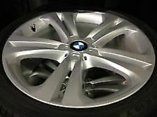

Servus
Ich habe die 401er Felgen heute montiert und ich habe auch diese Metallventile,bin aber trotzdem verwirrt 😕
War extra bei meinem BMW Händler eben um andere Fahrzeuge zu vergleichen,und siehe da,da standen autos aus 2013 auch mit 19er original BMW Felgen und die hatten normale Gummiventile und im Netz habe ich die 401er auch mit Gummiventile gesehen!Ich habe im Juli letzten Jahres die 401er bei meinem BMW Händler gekauft.Entweder sind es nur Metallventile oder die verbauen generell jetzt diese RDKS sensonsen,ganz unabhängig vom BJ da meiner aus EZ:06/2012 ist.Und soweit ich weiß gibt es für den Fx so mitte 2014 glaube ich mit RDKS.
Metallventile!
Gummiventil!
Wer da einen netten Reifenhändler kennt, der kann da mal mit den Felgen vorbeifahren: die haben da verschiedene Geräte zum Auslesen der Sensoren.... danach weiß man Bescheid....
Ich werde morgen meinen BMW Händler mal kontaktieren und fragen was sache ist,ich vermute mal bin aber nicht sicher,aber ich glaube das man mir die dinger verbaut hat,wie gesagt vermute ich aber kann komplett daneben liegen.Wer stimmt dagegen?😁
