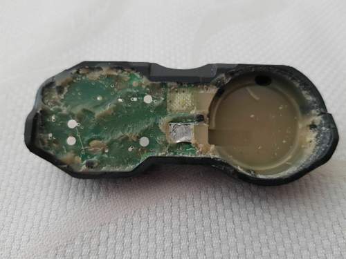

Ich habe an einem alten sensor rumgepult. Die neue Batterie kann man auch wieder gut vergießen. Die Lötfahne an der 3032 fehlt und das ist das größte Problem.
Es wäre ein Projekt für eine 3D Drucker-Spezi ein Wechselbatteriefach zu entwerfen.... )
Ich greife das mal kurz auf:

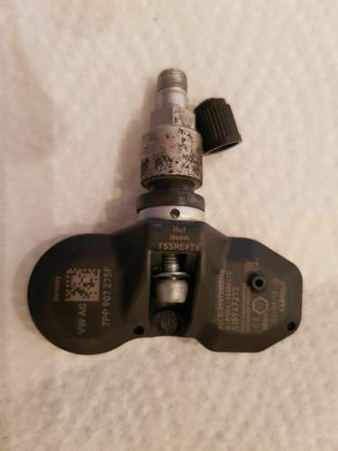

Dankenswerterweise habe ich von einem Forumskamerad einen Satz RDKS-Sensoren-VW-Original zu einem guten Preis übernommen. Die werden nächste Woche nun endlich in GY 245/45 auf SERRES 19 verbaut.😁
Trotzdem habe ich an den alten Sensoren ebenfalls einmal den Plastikverguß entfernt (Bild).
Weil ich den Ansatz von @Hagelhusen gut finde.

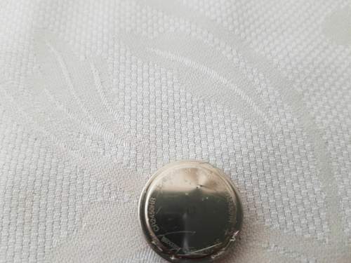

Bei mir ist eine MAXWELL CR2450HR verbaut gewesen. (Bild)
Und dies gefunden
https://www.conrad.de/.../...l-x-b-x-h-33-x-16-1-x-7-3-mm-1886695.html
Leider ist dieser Halter aber zu groß.
Die CR2450 gäbe es aber auch mit Lötfahne
https://www.akkushop.de/.../
Also tatsächlich ein Ding für 3D-Print .. oder für lange Winterabende, die hoffentlich jetzt nicht anstehen.😉

3D-Druck traue ich mich da nicht zu verbauen, die Belastung ist dafür zu hoch.
Es nicht einzugießen ist nicht perfekt weil sich Kondenswasser im Reifen bilden wird, aber wäre wohl nicht ganz so schlimm.
