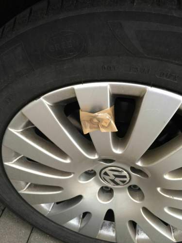

Ich habe mir 4 Aligator RS 3 bestellt, die kommen morgen. Vom ebay-Händler vorprogrammiert. Jetzt werde ich diese auf meine 17“ Imagine Felgen montieren und dann kommen Anfang nächste Woche neue Sommerreifen drauf.
Frage: Kann man die korrekte Programmierung vor Montage (an die Felge) feststellen / testen oder braucht es dafür die Montage an die Felge und des Rades ans Fzg. (Inkl. Anlernfahrt)?
Vermutlich geht folgender Weg nicht:
- Sensoren in die Nähe der Antennen legen, z.B. auf die Räder.
- Zündung einschalten
- im Kombi RDS aktivieren
- Sensoren werden erkannt ( und zeigen jeweils 0 bar an, da drucklos
(Montierte Räder haben aktuell keine Sensoren und sind montiert).

ich habe die Alligator RS3 Sensoren heute bekommen und habe mein Frage nun selbst beantworten können.
- Nur auf die Räder legen funktioniert nicht!
- Ich habe den Einbau der Sensoren nun simuliert und die an die Speichen "geklebt", nach ca. 100 m langsamer Fahrt (ca. 30 km/h) zeigte die MFA nun auf allen 4 Rädern 0,0 bar an, nach einigen Sekunden dann Reifenpanne!
Fazit:
Sensoren funktionieren, zeigen korrekt an und das System meldet richtigerweise Reifenpanne, da alle 4 Räder 0,0 bar sensieren (da nicht im Reifen verbaut).
So, nun können die Sensoren an die wartenden Felgen montiert werden und anschliessend die neuen Sommerreifen drauf.... und ich kann jetzt davon ausgehen, dass keine Überraschungen auftreten, die Sommerreifen wegen Sensorproblemen nicht mehr abgezogen werden müssen.
Die Sensoren haben inkl. Metallventil und Versand 117,50 € gekostet.
@ Thomas: die funktionieren über Batterie und Funk, schon richtig, nur für den Anlernvorgang wird die Drehung benötigt, danach zeigen die Sensoren auch im Stand den Druck an..
Gerhard

@gerhard.schmitz1 schrieb am 5. April 2018 um 18:23:51 Uhr:
Hallo Gerhard,
aus eigener Erfahrung: Solche "Simulation" ist nicht zuverlässig.
Hatte bei den RDKS für die Winterräder zwei Sätze montiert bekommen, die nicht richtig funktioniert haben. Bis 80 km/h war aber alles noch in Ordnung und beim VW-Händler konnte ich auch sehen, dass die Sensoren korrekt Temperatur und Druck sendeten.
Aber jedesmal, wenn die Geschwindigkeitsbegrenzung aufgehoben war und ich Gas geben durfte, zeigte das MFA den Ausfall des Systems an. Ich habe das mindestens sechs oder sieben Mal ausprobiert, weil wir anfangs dachten, dass man noch im Phaeton vielleicht was "anlernen" muss.
Der dritte Satz Sensoren war dann in der korrekten Frequenz und mit dem korrekten Protokoll programmiert und dann beim Beschleunigen und seitdem immer volle Funktion.
Aber ich denke, dass Deine Sensoren schon die richtigen sind.

ich habe heute die neuen Sommerreifen aufgezogen und montiert, die Alligator RS3 funktionieren bisher problemlos.
@ quirxl, Danke für diese tolle Empfehlung !
Gerhard
