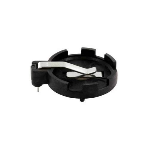

Drucken könnte schwer werden, weil die Bauhöhe sehr gering ist. Die Idee hatte aber auch Hagelhusen schon.
Da ist ja nur Platz für die Lötfahne und sonst nichts.
Und der Batteriehalter von Conrad ist von vornherein zu hoch und zu groß.
Also 3D-Druck fällt m.E. doch aus.
Also bliebe evtl. das vergießen mit Silikon wie berlinrobbi schrieb.

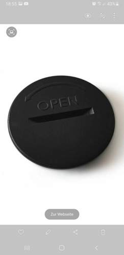

Und einen Batteriefachdeckel entwerfen? Oder das Gegenstück zum Deckel. Die gibt es auch mit O Ring.
Screenshot-20210404-185530-gallery
Deckel ist schon mal eine Option. Denke gerade an dies hier:
