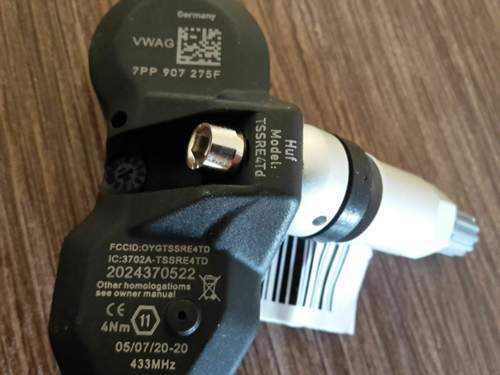

Schon etwas her, aber ich bitte zu diesem Thema um Hilfe:
Neue Reifen drauf.
Dazu neue originale und genau passende RDKS-Sensoren beigelegt und verbauen lassen (siehe Bild) und es klappt nicht.
Anbei, was ich per VCDS auslesen konnte und ein Bild von den Sensoren.,
VCDS kann ich nur lesen - sonst keine Ahnung und ich fummel da auch nicht rum.
Ich bitte um Rat, denn mein 🙂 sagte nur "25km fahren dann klappt es."
Pustekuchen, bin schon über 50 km (BAB) gefahren, die Sensoren melden sich ab und an mal für vorne, aber meistens gar nicht.
Ich möchte die Reifen nicht von der Felge holen lassen.
Weiß da einer was, bitte ? (GP4 3.0 TDI, 03/14)
Werner
Sensor 4x beigelegt
Also an den Sensoren dürfte es nicht liegen, sind die richtigen und 2020 produziert.

So, die Spannung wird unerträglich.
Meine Original-VW-Sensoren HUF RDE048V021 genau gemäß ErsatzteilNr. zum Kfz passend werden vom Reifenhändlerlesegerät erkannt (Bild).
Aber diese koppeln nicht mit meinem Phaeton.
Und der ist i.O., denn zwei alte Sensoren, kurz hinten an die Felgen geklebt, melden sich sofort mit "Reifenpanne" bzw. "0,0 bar".
Nach Rücksprache mit dem Technical Sales Support Huf Baolong Electronics Bretten GmbH*) hilft das Ausleseergebnis jedoch nicht.
Denn die Dinger haben einen Festspeicher und können nicht mehr angepasst werden, wenn die zuvor schon mal mit einem Kfz "aufgeweckt" worden waren.
Vermutlich waren die entweder schon mal gekoppelt oder ... irgendwas ähnliches ... ???
Trotzdem werde ich die nächsten Tage den Freundlichen bitten, einen Programmierversuch zu machen, bevor die wieder ausgebaut werden.
Hab nur Sorge um die neuen Reifen, wenn die ausgebaut werden.
Hätte dazu noch jemand irgendeine gute Idee, bitte?
Werner
P.S.: Da *) waren die übrigens sehr nett und haben sogar mit den Technikern und der Produktion selbst Rücksprache gehalten. Die intellisens Sensoren von denen (HUF = Intellisens = BH SENS) wären in dieser Situation besser, weil wieder-beschreibbar.
P.P.S.: Da gibt es wohl viele Geräte die Auslesen können, aber nicht alle können alle Sensorarten ggf. beschreiben.
Vorläufiges Fazit: Kauft Alligator, Hella, o.a. , aber wieder-beschreibbar !
Endgültiges Fazit:
Die Sensoren "leben", sind aber wohl irgendwie falsch programmiert, gekoppelt, gestört, ... Und "drüber-programmieren" geht nicht, weil der Speicher nicht beschreibbar ist.
Keiner hat eine Erklärung.
Und ich auch nicht.
Die kommen wieder raus und neue rein.
