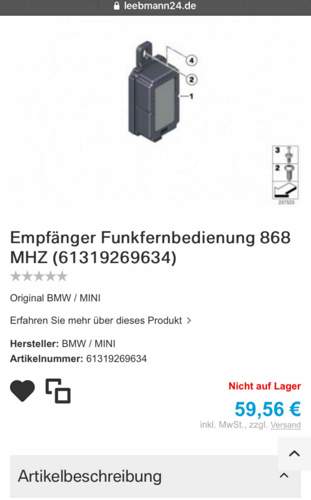

Also wenn die Radsensoren alle in Ordnung sind, dann muss es am Fahrzeug liegen. Man kann noch eine Druckkodierung im Steuergerät durchführen - damit kann man dann gucken ob er überhaupt Sensoren findet und diese neu Zuordnen.
Bei mir hat sich der Fernbedienungsempfänger ja auch einfach so verabschiedet - der empfängt parallel auch das Signal für die RDC Sensoren wenn du ein EU-Fahrzeug hast. Der Empfänger kostet knapp 58 €, Achtung Frequenz vom Empfänger beachten !! Da gibt es Unterschiede - An der Funkfernbedienung den Ersatzschlüssel rausziehen, und von oben auf den Schlüssel gucken dort steht die Frequenz, bei mir war es 434. Es gibt auch noch eine im 800 Bereich, da unbedingt drauf achten. Der Funkfernbedienungsempfänger befindet sich hinter der rechten Verkleidung der C-Säule. Wechseln ist einfach abziehen neuen anstecken, kein codieren oder ähnliches nötig. Damit du keine Probleme bei der Hauptuntersuchung bekommst würde ich die 58 € noch investieren, sofern das mit der Druckkodierung nicht klappt. Wiedervorführung beim einer technischen Überwachungsorganisation wird teurer.
Was ein Update bringen soll, erschließt sich mir nicht so ganz - schließlich hat das Fahrzeug ja auch vor dem Ausfall der Radelektronik mal die Sensoren erkannt.
Achja wichtig: Reset ausführen und das Fahrzeug 10 min nicht bewegen, danach erst losfahren damit die Sensoren neu erkannt werden. Ggfls. mal probieren den Fehlerspeicher zu löschen mit einem Tester, dann RDC-Reset, 10 min warten und dann erst losfahren. Vielleicht bringt das noch etwas.
Vom Schaltplan her kann es dann eigentlich nur der Funkfernbedienungsempfänger sein, sonst müsstet Du weitere Probleme im Fahrzeug haben. Auf- und Zuschließen ist vom Fahrzeug ja Problem los möglich?! Dann kann man ausschließen das ein Spannungsversorgungsproblem vorliegt.

Sorry war der falsche Schlüssel.
Es sind doch 434 MHZ... bei Leebmann 63€

Berichte mal ob es geklappt hat, wenn Du sonst weitere Hilfe brauchst zwecks Entfernung von der Verkleidung melde Dich noch nochmal.
