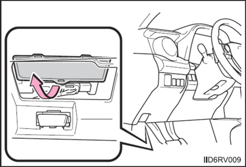

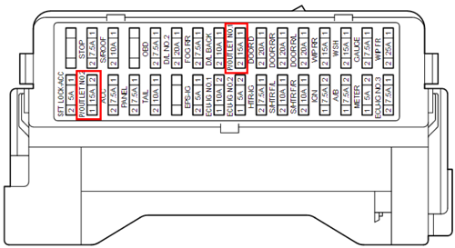

Guten Morgen,
meine Frau fährt einen RAV4 Hybrid, Bj. 2017 bei dem auf den 12-Volt-Steckdosen im Innenraum keine Spannung anliegt. Kann mir bitte jemand sagen, welche Sicherung dafür zuständig ist und wo ich diese finde?
Danke!

Unter der Instrumententafel
Sicherung 8 und 17, 18 Bordnetz-Steckdosen, 15 Ampere
http://www.ksuvde.com/.../...n_kontrollieren_und_auswechseln-3854.html
Schau mal hier nach, aber das hättest du auch selber finden können. 😕

In dem Sicherungsblock links vom Lenkrad sind zwei Sicherungen "P/OUTLET" mit 15A für die Steckdosen. Meist ist auf der Klappe zum Sicherungsblock ein Belegungsplan, auch in der Bedienungsanleitung sollte das zu finden sein.

Wenn ich ehrlich bin, kotzt mich der Toyota an. In einem Auto 3 Sicherungskästen, 2 im Motorraum, einer im Innenraum. Um an den zu kommen, muss man schrauben. Die Sicherungen sind nicht wirklich beschrieben, bzw. auf englisch. Im Bordbuch ist darüber (also über die konkrete Belegung) nichts zu finden....

Du meinst aber den im Motorraum - oder?

Ich meine den Sicherungsblock im Innenraum, erreichbar über den Fahrerfußraum (so wie es aussieht von unten), siehe Anhänge.
"P/OUTLET NO.2" ist für die vordere und hintere Steckdose, falls vorne noch eine zweite Steckdose ist, ist dafür "P/OUTLET NO.1" und das Relais "P/OUTLET" zuständig.
Ist aber alles auch im Link von beppy beschrieben.

Sicherungskasten RAV A4 Innenraum
Sicherungsbelegung RAV A4 Innenraum
