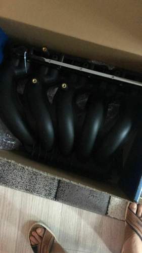

So Leute die ansaugbrücke ist da. Von Vaico. Wird Montag reingebaut. Bin jespannt!!
@Benzml270 schrieb am 3. August 2017 um 12:19:34 Uhr:
Die hatte ich auch. Wundere dich nicht, wenn die noch 2 Jahren wieder undicht ist.
Wieso, heißt doch: "alle Jahre wieder..." 🙂
LG Ro
So wie ich das hier in Forum richtig gelesen habe fangen beide an undicht zu werden...der eine nur etwas später. Glaube nicht das ich den Wagen so lange behalte.
