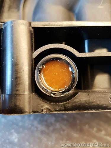

Hallo Leute,
Nach dem ich mein Turbolader gewechselt habe und der Wagen nun kein Öl mehr verliert habe ich eben nach einer Probefahrt festgestellt das, wenn ich Gas gebe, Rauch oder Dampf aufsteigt, vorne vom Luftfilterkasten oder es kommt unter der plastikabdeckung her.
Es ist zwar sehr leicht aber frage mich halt ob das ein Problem ist oder normal ist. Hat damit jemand Erfahrung?
Wenn man genau hin guckt sieht man auf den Bildern leichte weiße "flecken" genau über der Schraube, diese flecken sind der Rauch bzw Dampf der gemeint ist.

Wieso falsche Diagnose, wenn die Ansaugbrücke undicht ist und der Motor stärker verschlissen oder die Motorölentlüftung defekt ist wird es mehr oder weniger Ölfeucht sein der durch den Fahrtwind noch mehr verteilt wird.
Die Mitarbeit des Betroffenen liegt nun darin das Rad vorne links runter zu machen und die Radhausschale zu entfernen.
Reichlich Kartons unterlegen und mit ordentlich Bremsenreiniger die Sauerei wegmachen und dann Rad montieren und 2 oder 3 Tage fahren und nachsehen und dann bist du schlauer ob es nur die Ansaugbrücke ist die defekt ist oder die Kopfdichtung durch ist und richtig Arbeit auf Dich zukommt.
cocoKITE hat das schon richtig erkannt und jetzt mußt Du mal was machen denn vom Fragen alleine wird das nichts, ich hätte die 3 Wochen schon genutzt und wüsste woran es liegt anstatt weiter die Gegend mit Altöl zu versauen.

Abgaskrümmer/Turbolader undicht + Ansaugbrücke Tropft.
LG Ro
richtig....ich habe nur das Gefühl, dass er dem ganzen noch garnicht nachgegangen ist. Man muss mal Werkzeug in die Hand nehmen und dem ganzen auf den Grund gehen. Und nicht nur von seinen Problemen schreiben.
Stell erstmal das ölgesiffe ab, dann kannste schauen warum es an der Leistung fehlt. Was soll da schon sein?!
Da entweicht Luft, wo es nicht sein soll. Such es! Die Antwort ist im Motorraum, nicht im Internet. Der Wagen steht bei dir.
Ölabscheider Dichtung/ KGE(mach da mal ne Schlauchschelle dran)/Ansaugbrücke/Ladeluftschläuche
