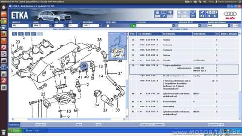

Ich habe daraufhin mal ein wenig im ETKA gestöberg und mir ist da der Ladelufttemperatursensor ins Auge gefallen. Wie würde sich ein defekt dieses Sensors auswirken ?
Ich vermute das irgend ein Sensor keine korrekten Werte mehr liefert.
Ladelufttemperatursensor?...wo sitz der denn bei uns?

Ladelufttemeraturgeber
