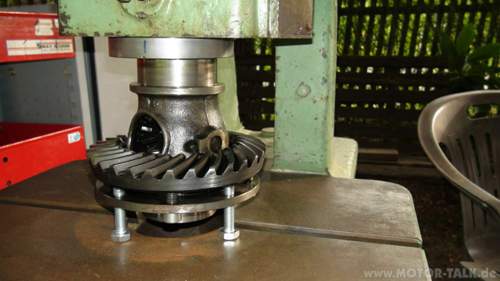

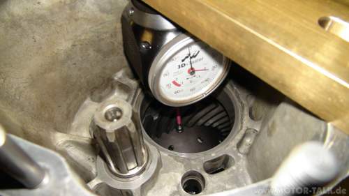

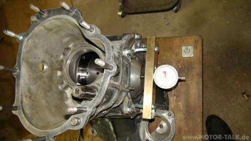

Die Pendelachse unterscheidet sich ja an der Lagerung des Differentials gegenüber Schräglenker. Während dessen man bei Schräglenker die Kegelrollen-Lager ähnlich wie Radlager durch 'ausklappern' einstellt (blos eben mit Scheiben), muss man bei Pendelachse zu einigen Tricks greifen. Man wählt erst einmal eine geringere Gesamt-Dicke aller Scheiben, also zusammengerechnet von beiden Seiten. Also etwas weniger Abstand der Lager, als wie beim vorherigen (Serien-) Differential. Dies kann man mit einer Höhen-Uhr messen. Dann macht man das erste Probesitzen und drückt alles von der einen Seite auf die andere und misst dazu auf der jeweils gegenüberliegenden Seite. Man sollte sich sicher sein, dass die Lager-Sitze voll aufliegen, so dass man da schon mal etwas mehr drücken sollte. Blos eben den Lagerdeckel nicht zerbrechen.😉 Die Messuhr 'federt' etwa 0,1mm zurück, wenn man wieder los lässt. Die Anzeige auf der Messuhr zeigt dann an, wieviel die Scheiben insgesamt dicker werden müssen. Man wählt ein Maß, das genau in den 'federnden' Bereich trifft. Das heisst, die Lagerung ist dann völlig spielfrei und würde auch bei grösserer Krafteinwirkung immer wieder zur ursprünglichen Stelle wieder zurück gehen. Man tauscht dann die Seiten und schiebt zur Kontrolle alles noch einmal auf die andere Seite. Das Maß sollte da auch wieder das selbe sein. Beim zweitem Probesitzen prüft man dann, ob die Lager eventuell rauschen oder sich das Diff bereits schwerer drehen lässt und auch, ob sich die Lagerung nicht mehr verschieben lässt. (Ich meine auch mit der Presse nicht) Dazu habe ich bei der Gelegenheit den Planschlag am Diff, bzw. beim zweitem Probe-Sitzen am Teller-Rad gemessen. Da bin ich sehr zufrieden. ... weniger wie 0,02mm. Puhhh da fällt mir aber ein Stein vom Herzen, weil ich ja vorher schon wusste, dass das Sperrdifferential einen Koaxialitäts-Fehler hat. Dieser scheint sich aber nicht auf den Planschlag auszuwirken.

Die Lager werden bei Pendelachse 0,1mm und bei Schräglenker 0,4mm vorgespannt. Die Einstellung von Triebling zum Teller-Rad ist dann die nächste Sache. Die Zahnräder müssen Spiel haben. Beim Käfer 0,15mm Verdrehspiel, Zahnflankenspiel eben. Zahnräder haben immer Spiel! In meinem Fall ist es jetzt so, dass ich nach meiner ersten Messung drei Scheiben 0,25mm auf der Seite gegenüber dem Teller-Rad beigelegt habe. Die Scheibe auf der Tellerrad-Seite ist die dünnste, die ich da habe. Erstmal. Dann werden schrittweise die Scheiben umgelagert, bis das Zahnflankenspiel eben passt. Die Gesamt-Dicke aller Scheiben bleibt aber ab jetzt gleich.

Das ist-Spiel von Tellerrad und Triebling habe ich gemessen: 0,28mm
Gut, dass es diesen Blog hier gibt.🙂
Ich hatte nämlich vergessen, das alte Ist-Maß auf einen Zettel zu schreiben.
Derzeitig bin ich bei 0,20 und bin mit dem Tuschieren nicht ganz zufrieden. Jeder geringste Schlag scheint sich auszuwirken, auf das Tuschier-Ergebnis. 4x gemessen schwankte das Zahnflankenspiel etwa 0,03mm. Das ist ja eigentlich nicht viel. Nun ist es aber so, dass die Tuschierung auf der Hälfte des Umfanges recht gut ist und auf der anderen Hälfte etwas zu nahe am Zentrum des Teller-Rades.
Triebling eventuell doch etas verändern?
Ich würde alle Abdrücke lieber etwas weiter draussen haben wollen. (Da kriegt man mehr Drehmoment drüber😉)
Ich schrieb ja von Abnutzung, die die Getriebe scheinbar auch haben. Reichlich Pitting sieht man ja am Tellerrad.
Triebling etwas näher heran rücken? Oder weiter weg?
