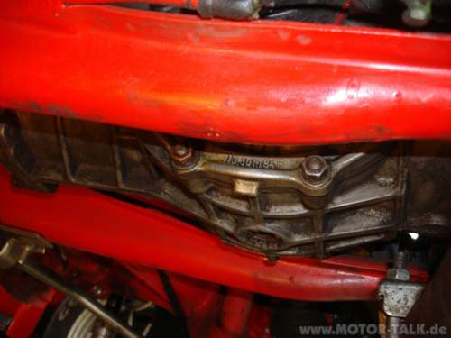

Mal ne Frage an den Spezialisten:
Basti's Weißer hat so was verbaut:
http://www.thesamba.com/vw/classifieds/detail.php?id=706690
taugt und bringt das was?
Ist in einem AT_Getriebe
Deckel
Es scheint sich dabei um das Serien-Teil einer der letzten Generationen zu handeln, das bei Classic Parts eventuell sogar noch lieferbar ist. Allerdings ist es bei Deinem Link scheinbar ein günstiges Nachbau Teil und in Basti seinem Wagen warscheinlich das Original. Auch in Deinem Wagen dürfte das Teil nicht viel anders aussehen, Walter.
Bei Pendelachs-Deckeln sehe ich persönlich kein Potential, wo man etwas verstärken könnte. Die Lager (115mm aussen) drückt es duch die Deckel garantiert nicht durch. Bei Schräglenker kann es anders sein. Am besten mehrere Deckel beschaffen und die Kraft ermitteln, wann die brechen.😁

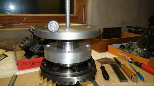

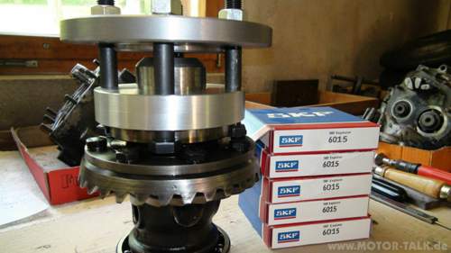

Mal ein Update von mir.
Der Abzieher für die grossen Lager ist nun endlich gebaut. Bei dieser Lösung braucht man wenigstens die Schrauben vom Tellerrad nicht ständig herausdrehen. Ein paar mehr Lager habe ich gekauft, weil ich Lager, die einmal runter gezogen worden sind nicht wieder einbaue. Es gibt also in Zukunft "Einstell-Lager" und welche, die dann endgültig drin bleiben. Bis sie bei der nächsten Revision dann auch zu "Einstell-Lagern" werden. Der Abzieher ist so massiv, weil ich beim Quaife-Diff mit erheblichen Kräften rechne. Beim Original-Käfer Diff ist das nicht so. Der Lagersitz vom Quaife-Diff ist ja etwa 2/100mm grösser. Dies wollte/konnte ich nicht korrigieren. Vielen Dank noch an die Konstrukteure von VW!!! Mit 8 Schrauben, die ständig im Weg sind, geht ein 3-Punkt Abzieher garantiert nicht zu nehmen.
Ansonsten bin ich bei der Teile Reinigung/ Flächen nachschleifen/ Entgraten. Das ist extrem aufwendig. Die blödeste Idee ist warscheinlich ein Getriebe oder Motorengehäuse mit Farbe voll zu schmieren. Bremsen-Reiniger war mir zwischenzeitlich auch aus gegangen.😰

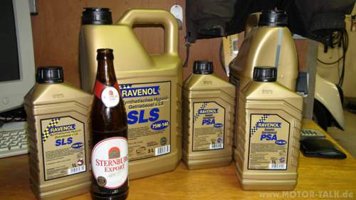

Zum Öl nochmal: Ich habe mal mit einem Öl-Vertreter gesprochen. Er meint, man sollte es beim GL4 belassen. auch beim getunten Motor/Getriebe. Es würde sich schwerer schalten lassen, weil das GL5 unter den Synchron-Ringen zu stark gleitet. LS-Zusatz gibt es ja nur bei GL5, der bei Sperrdiff (Drexler) empfohlen wird. Bei Quaife ist das eigentlich egal. Da mache ich es ganz einfach: Ich probiere einfach beide Öle aus.🙂
Grüsse.🙂
Ich bin mal gespannt auf deine Tests.
Was besagt das für mein Getriebe mit Sperrdiff? Doch bei GL5 bleiben?
Wenn meine Theorien stimmen, fülle ich auf ein Drag-Getriebe GL4 und auf ein Strassen/Renn-Getriebe GL5. Mit oder ohne LS-Zusatz je nach Konstruktion der Sperre. Deine kommt der Drexler Sperre von der Funktion her sehr nahe, Walter. Also GL5 mit LS Zusatz.
Angaben Ohne Gewähr!!!
Man wird mit den schwammigen Beschreibungen nicht schlau. Deshalb sollte man warscheinlich testen.
Die Rep-Anleitung sagt übrigens, dass Dein Sperrdiff im Stand etwa 20-70Nm 'vorgesperrt/gespannt' sein muss.
... Leerlauf rein und hinten ein Rad hoch heben. Das andere Rad mit Anlege-Klotz verkeilen. Dann Drehmoment-Schlüssel auf die grosse Mutter, zum Messen.
Willste jetzt dauernd das Öl wechseln? Na denn viel Spass. Ich bleibe bei GL5 und fettich.
Und wenn du die Lager eh nicht mehr nimmst, könntest dir den Abzieher sparen- einfach aufflexen.😁
