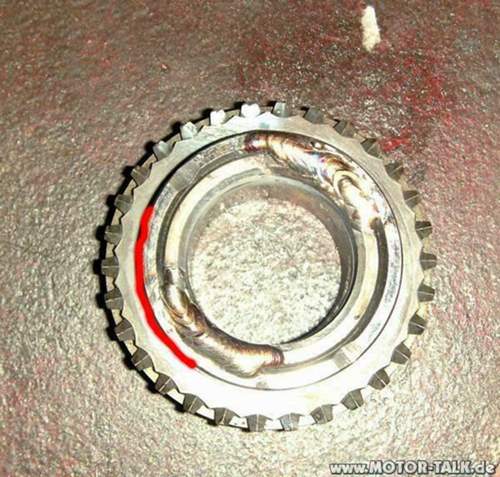

Schweissen??? Klar, immer. Allerdings war dies hier( Bild) nicht so wirklich der Bringer. Selbst schleifen ist schwer, drehen geht gar nicht- zu hart.

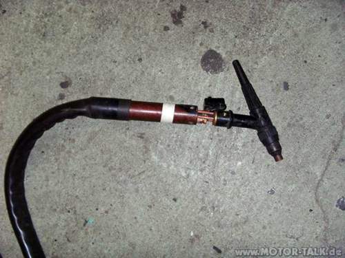

Das WIG schweissen ist erstmal ausgefallen- das alte wassergekühlte (ausrangiertes meiner Arbeit) hat irgendwo einen Bruch oder so- kein Strom an der Nadel. Wasser ablassen wollte ich gestern abend nicht mehr. Ist auch komisch - letztemal gings noch😉
Möglicherweise muss ich auch irgendwie 'ne Nut da reinfräsen damit das Scheissgut nicht so doll aufträgt und abgeschliffen werden muss wie jetzt die Schweissung mit dem Pin.

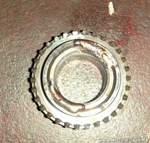

Getriebefehler2-schweissen-007
Getriebefehler2-schweissen-015

deine Schweißversuche in allen Ehren, aber einfach was über die Stoßkante beider Räder zu schweißen wird nicht halten,
Da wirst du schon vorher ein "V" an die Räder schleifen oder drehen müssen um mehr Kontaktfläche zu erzeugen.
Zwei Stahlplatten die auf Stoß liegen werden ja auch mit einer V-Naht verschweißt.

Ja ok, ist schon klar, habe ich ja mit der "Nut reinfräsen" schon angedeutet. Damit meinte ich so ein "V".
Grundsätzlich, so theoretische Überlegung, müsste es auch so reichen. Die Kräfte schieben längs der Naht, also ein verschieben zw. Innen-/ und Aussenring. Da kommt es eher auf die Länge der Naht an. 1,5mm Einbrand der Elektrode x0,5mm Nahthöhe x Länge müsste klappen.
Siehe auch mein Bild auf s.86 unten vom orig. verschweissten Amirad -. dies aber wohl mit WIG, wie es aussieht.
Dient ja auch der zusätzlichen, nicht der absoluten, Sicherung gegen Verdrehen.
Nur, wenn ich da soviel abschleifen muss, ist das auch käse.
Mit WIG kannste da 'nen bischen mehr Einbrand hinkriegen und die Naht so formen das die nicht sooo übersteht. Einsacken lassen.

Im Wiki hab ich gelesen, dass WIG weniger Wärme einträgt.
Deshalb unbedingt das Gerät reparieren.!

Tja, einstechen iss glaub' ich nich. Meine HM-Drehplatten eiern da nur drauf rum. Zu hart. Werde ich wohl irgendwie schleifen müssen.
Ich hab da noch die 230er Flex😁
Wenn  überhaupt 'ne Schweissung geht dann mit WIG- ne alte Regel. Die Wärmekonzentration liegt bei wenigen mm; ist schon vorteilhaft.

Also wenn ich das richtig einschätze, ist der Innenring etwas tiefer und somit wäre eine leichte Kehlnaht möglich, wobei ich den äusseren Ring nur zur Hälfte anschmelze; müsste gehen.
Du wirst es nicht glauben, aber an den S.-ring +Anlauf habe ich auch seit gestern abend gedacht. Ich habe Fotos vorher/nachher gemacht und dabei auf'm PC gesehen das das feinverzahnte noch einen deutlichen 45Gradwinkel, so 2mm als Fase, am Anlauf hat, den ich beim anderen nicht sehe. Na, mir fällt gerade ein, käse... das grobverzahnte ist aus'm anderen Getriebe, original ist es das feinverzahnte gewesen.
Aber vielleicht ist es der Sy.-ring.😕

Sicher, dass dort wo geschweisst wurde die Press-Verbindung der zwei Teile ist? Liegt das nicht weiter aussen?
Die inneren Fasen -müssen die auch wiederhergestellt werden oder kann die Schweissnaht dort bleiben/stört nicht?
Wo soll die sonst sein? Da sieht's man ja deutlich. Ansonsten: seite 86 meine Bilder vom geschweissten Amirad. Da wurde an gleicher Stelle gebrutzelt.
Ich meine auch zu sehen das die Amis da auch nicht eingeschliffen haben, sondern munter drauf los 'ne Naht legten die bloss nicht in den Konus für den S.-ring gehen darf. Und, natürlich tief genug drinliegen muss = viel Saft auf'e Nadel und wenig Nacharbeit.
Der Wellendurchmesser (evtl. wegen Schrumpfen/Ziehen der Schweissnaht)  innen braucht auch nicht bearbeitet werden, da der an der Stelle 3/10mm auf vielleicht 15mm Länge grösser als die Lauffläche des Zahnrades für das Lager ist. ist auch grau/matt = nicht bearbeitet/geschliffen wie die Lauffläche.
Ist das sogar genau das selbe Rad?
Ich hatte die Bilder vorher sogar nochmal verglichen. Habe noch keinen direkten Bezug dazu, da die Teile noch nie in der Hand gehabt. Ich meinte weiter aussen auch eine Rille gesehen zu haben, die zwischen zwei Teilen liegt. Ich habe mal einen roten Strich drauf gemalt, die Stelle, die ich meine.

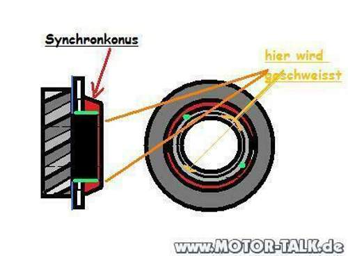

Dein Strich ist das wo die Naht NIE hin darf= Synchronanlaufring, s.Zeichnung
Zahnrad
Da ist das so genau von oben geknipst, dass ich gar nicht erkennen konnte, dass an dem Rad sozusagen ein recht langer angedrehter Zapfen ist. 'Nackig' sehen die Räder scheinbar so aus: http://www.beetle-factory-shop.de/product_info.php?...
Vieleicht ist es sogar möglich, zwischen den beiden Teilen rein zu bohren/erodieren und dann Stifte einkloppen. Ich habe es im Bild mal in grün eingemalt, als Schnitt. Der Vorteil wäre: die Technologie ist absolut 'risikofrei' und es ließe sich sogar in voraus berechnen, wie viel diese Konstruktion halten wird.
