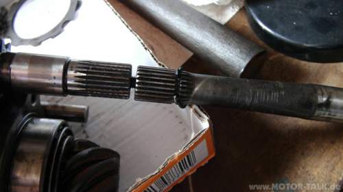

das Gewinde von der Verbindung der beiden Wellen muss beim Einbau wieder etwas gelockert werden, damit alles beweglich bleibt. Die Sprenringe haben auch Spiel. Wer schon mal an einer Eingangs-Welle eines Getriebes gewackelt hat, denkt sogar, dass das Getriebe total ausgeklappert ist. Das ist aber normal so. Die Kupplung wirkt fast wie ein Gelenk, Entkoppler oder Soll-Bruchstelle,... 😁
Meine Magnet-Ablass-Schraube ist etwas grösseres Kaliber. Die 'scannt' sogar das Tellerrad nach Spänen ab.😁 Mich beunruhigt nur, wenn es vorne im Schaltgetriebe etwas zerlegt, dass das ungehindert nach hinten zum Differential kommen kann. Mir wäre es lieber, die Späne, die vorne anfallen bleiben auch vorne. Mit einiger Warscheinlichkeit ist ja bei mir beim nächstem Mal nicht das Differential, sondern das Schaltgetriebe zuerst kaputt. Beim Anschluss von Kühlung, bzw. Filterung muss man ja zwangsläufig auf die Magnet-Schraube verzichten. Die hat aber durchaus ihre Berechtigung, wie man auf dem Bild schön sieht. Undenkbar, wenn die Spänchen in mein neues Differential kommen würden.😰
Oder in die Pumpe?😁
Was du meinst ist das rumgeschlacker der Welle, weil die letzte Lagerung 30cm weiter hinten ist, das poplige Nadellager der Eingangswelle. Ja ist normal.
Das ist aber nicht axial sondern radial.
Die Eingangswelle wird verschraubt bis Anschlag und dann 1U gelöst. Also wenn dort und nur dort was deutlich axial schlackert ist der Gewindestift samt Gewinde hin. Du spürst da höchstens das Gewindespiel( nahe 0); dabei schlägt noch nichtmal der Sicherungsring an wenn alles tacco ist.
Alles andere ist das Kugellager.
Ja, OK! Klappern tut es achsial nicht wirklich.
Ich habe mal ein Bild angehangen, damit die anderen überhaupt wissen, was wir meinen.

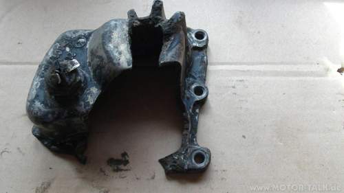

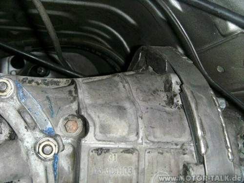

Hat jemand eventuell Bilder da, von geschrotteten Schaltgabel-Deckeln?
Ich würde den gerne an der zu erwartenden Bruch-Stelle verstärken.

Ja klar rudi, soweit auseinander da kann es nur kaputtgehen😁😁
Das zweite Bild zeigt den typischen Beschleunigungs-/Bremsbruch. Ich habe meins dahin verstärkt( Bilder folgen hoffentlich noch heute abend) und war auch mit den handelsüblichen Verstärkungen nicht einverstanden.
Da happ ich mich watt gebastelt.

Die Welle hab ich natürlich extra für's Foto so weit auseinander gedreht.
Der Deckel ist aber wie gesagt bei einem Unfall kaputt gegangen.
Es war ein 40Tonner über diesen Käfer gefahren, so dass hinterher die Bodengruppe frei lag.
Scheint aber doch die typische Bruchstelle zu sein, wo es die Deckel zerreist.
Man muss beachten, dass manche Käfer über diese Lasche das ganze Auto vorne hoch heben.
Wenn gar nichts geht, wäre das Fräsen eines neuen Deckels aus einem Stahl-Klotz für mich auch denkbar.😉
Der hält dann auf jeden Fall. Ist aber wieder ein Kilo mehr Gewicht.
ich denke das so gewisse Sollbruchstellen sein sollen, würde man den Deckel verstärken, gehen die ganzen Kräfte zum nächsten Teil.

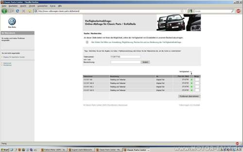

Was ich noch nicht so richtig verstehe ist, dass es die Trieblinge nun wohl doch auch in zwei Varianten geben soll. (Mit Verzahnung, bzw. mit Passfeder) Ich dachte, den Unterschied gibt es nur bei der Eingangswelle.
http://www.csp-shop.de/.../shop_main.cgi?...
Bei http://www.volkswagen-classic-parts.de/bestand/ gibt es Tellerrad+Triebling in 4 Varianten. 8:31 ist vieleicht dabei?
Unbenannt
Muss wohl ein Druck o.Denkfehler sein! Meinen bestimmt für Welle mit Keil o.Verzahnung!
Ich habe mir gerade die verschiedenen Bestell-Nummern noch mal eingezogen.
Die im Bugnet angebotene Variante ist 8:35.
Ab einem bestimmten Baujahr soll man zusammen mit dem Triebling den Radsatz für den 3. Gang mit bestellen, sonst braucht man warscheinlich die Flex, damit die Räder drauf passen. Sorry,... das musste grad nochmal raus.😉
Kübel-typische Getriebe Teile scheinen die Bestell-Nummer 181 xxx xxx darunter ist auch 8:31 gelistet. Leider aber nicht lieferbar. Den 3.Gang vom Kübel habe ich aber scheinbar als lieferbar gefunden. Unterscheiden kann ich jedoch nicht, ob die Pendelachse (grob+lang) oder Schräglenker (fein+kurz) meinen.

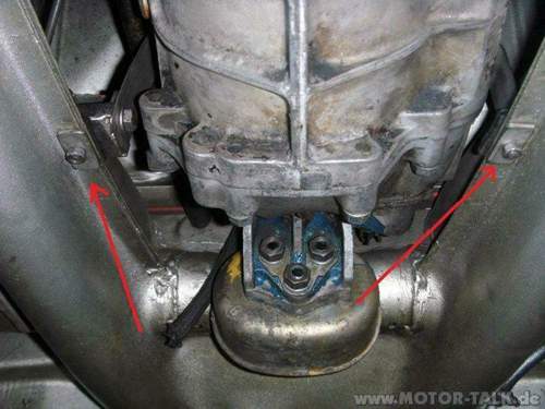

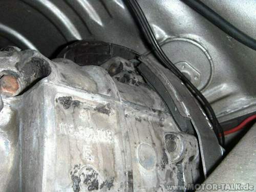

So, Bildas von meiner Abstützung hinten. Die ist übrigens entstanden als noch kein highpowermotor hinten drin war, nur so'n Mädchenmotor mit 100PS😁
Einem Kollegen von mir ist die Schaltstangenführung samt den 3 Streben rausgebrochen. 2x schon. Gefühlsmässig etwa 1000Jahre her oder so😉
Da dachte ich......
Die Abstützung besteht aus 2mm V2A Blechstreifen mit angeschweissten kleinen Blechstreifen für die 3-5cm dicken Gummis( teilweise eingeschnitten) die diese etwas einklemmen, da ich der Klebung nicht so recht traute.
Die M8 schraube in einem Langloch dient nur zum Einstellen; das Strammziehen geschieht dann mit den M6 Schrauben (Pfeile) in der Gabelborde.
Kriegst so nur hin wenn man das alles bei ausgebauten Getriebe anpasst.
