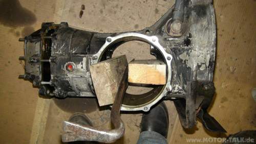

Getriebe-Bau bringt manchmal Überraschungen. Ich bin nun doch auf die grosse Mutter gestossen.
Die Gesamt-Übersetztung ist 8:31. Puh,... da fällt mir ein Stein vom Herzen.🙂
Die Kübel-Getriebe sind damit so in den Merkblättern eigentlich nicht dokumentiert. Alte Variante der Eingangswelle und neue Variante der Ausgangswelle. (Ein Traum, für typ4-driver.😁)
Das ist-Spiel von Tellerrad und Triebling habe ich gemessen: 0,28mm
Getriebe haben scheinbar auch ihre Abnutzung.^^😛
Die Trieblings-Welle ist völlig O.K. kein Spiel, weder Radial, noch Achsial.
Kübel-Getriebe sind ja anders herum gebaut. Da ist es richtig knapp, zum Rückwärtsgang-Rad. Man sieht es auf dem einen Detail-Bild ein bisschen. Kaum zu glauben, dass die Räder sich nicht miteinander verhakeln.

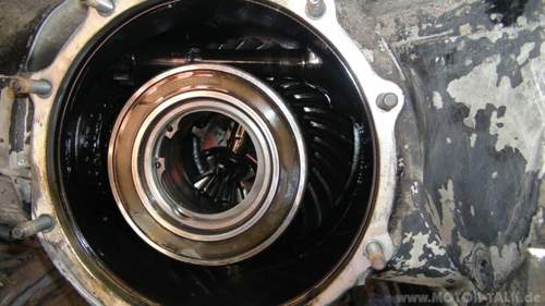

Die Eingangswelle braucht wie gesagt ein neues Lager. Auch habe ich nach nochmaliger Prüfung Achsialspiel zwischen Lager und Gehäuse festgestellt.😰 Da muss ich mir unbedingt einen Kopf machen, wie ich den Lagersitz wieder richtig fest kriege.
Grüsse.🙂

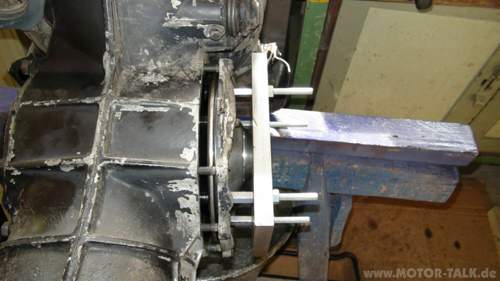

So der Erinnerung nach und von der techn. Überlegung her, war dieses Lager nicht sooo fest im Gehäuse, muss es wohl auch nicht, denn die Welle im Lager hat dafür kernigen Preßsitz.
Das beide Ringe, Innen und Aussen. Preßsitz haben ist wohl sehr selten.
Ansonsten anbohren und Inbusmadenschraube rein - wie das Trieblingsendlager der alten Ausführung auch.
Was vielleicht hilfreich ist....
wir unterhielten uns mal über die Achslagerdeckel R+L in Serie oder der verstärkten Version.
Was manche nicht mitgekriegt haben können ist, das diese M8er Schrauben/Stehbolzen Festigk.10 haben und die Muttern dementsprechend auch.
Wenn da einige mit den bekannten Schäden nun aus Routine in die Schraubenkiste 8.8 griffen??
Ja, das muss gar nicht so schlecht sein, wenn ich keine Presse brauche, um das Lager auszudrücken.🙂

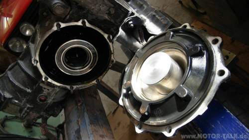

Die Klemmschraube unten stellt die achsiale Sicherung her. Entfallen ist sie in der neueren Version, weil der kleine Schaltgabeldeckel auch neu gemacht wurde. Beide Lager,... oben und unten schlagen Achsial an den Deckel an, in der neuen Version. In der alten Version nur das alte Lager oben, das sich bei mir sogar schon bisschen in den Deckel eingearbeitet hat.
Ich habe mal rot angemalt, welche Stelle ich meine.
Beachte: Bei alten Deckeln fehlen die zwei Nasen im Guss. Diese können nicht zusammen mit der neuen Lager-Version für den Triebling verwendet werden, weil sonst das vordere Trieblingslager herausfallen könnte. Im Notfall müsste man die Klemmschraube nachträglich wieder ergänzen.

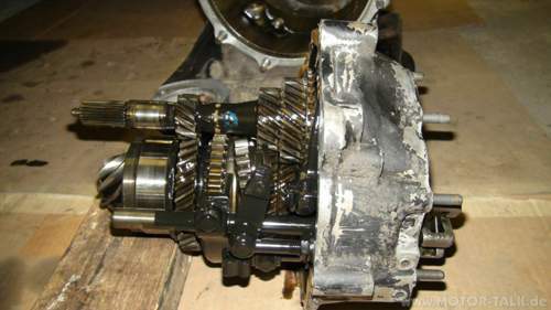

So,
Kübel-Getriebe ist zernander.🙂
VW381/14 kann ich mir ja erst bauen, wenn ich es für die grosse Mutter an probieren kann. Deswegen die Zerlegung erst mal mit der stumpfen Meissel-Methode. Man glaubt gar nicht, dass man mit einem 100g Hammer 220Nm auf bringt. Es ist etwas Geduld nötig, da das Feingewinde erst nach 1-2 Umdrehungen 'löst'. (Ich hatte auch vergessen die Schraubensicherung zu deaktivieren.) (siehe Bild, wo der Edding hin zeigt.)
Die Gehäuse sind vom Grunde her unterschiedlich (alt/neu).
Glücklich sah ich den grob verzahnten 4.Gang.🙂🙂🙂

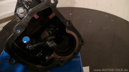

... und die Farb-Kleckse wiedermal... (blau+gelb) was mögen die wohl heissen???😮

Ich habe noch nie 2 Getriebe gleichzeitig zerlegt, deshalb sind mir die beiden Kanten nie aufgefallen; gut zu wissen.
Das Rillenkugellager und dessen axiale Verschiebbarkeit ist schon prüfbar, wenn das Getriebe eingebaut ist. Wenn man an der Antriebswelle zieht oder drückt bzw. den Motor auf diese Welle aufschiebt beim Einbau, macht es "klack-klack".
Trotzdem halten diese dermassen "vorgeschädigten" Getriebe noch sehr lange.
Ich meine das kommt auch vom mehrmaligen Ein-/Ausbau des Motors, wo der ja mit mehr oder weniger rohen Gewalt auf diese Welle geschoben wird. Dabei wird das Lager gegen den Deckel gedrückt, schleift sich beim ersten Start etwas ein, und das bei 4-5x Motor raus-rein haste eben so einen Absatz drin.
Ich habe meinen Absatz mit Kaltmetall gefüllt, mit'n Spachtel glatt abgezogen,schrumpft ja minimal beim Härten, und eingebaut. Kaltmetall von WEYER hält etwa die gleiche Druckbelastung wie die Magnesiumlegierung aus.
Die axiale Beweglichkeit ist ja nicht entscheidend für die Haltbarkeit des Getriebes. Die 3 Getriebe die ich habe, hatten es davon zwei. Und ich glaube nicht( bei einem weiss ich es, weil ich es jahrelang fuhr)
das das eine nur 20.000km runter hatte.
Die Farbkleckse sind VW-typische Toleranzmarkierungen oder Änderungen. Solange die Wellen, Räder maßlich passen würde ich mir keinen Kopp drum machen.

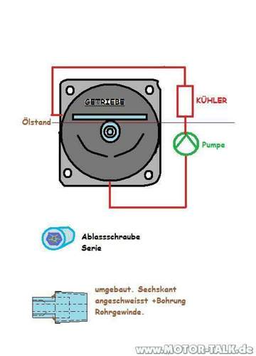

Zum Ölkühler: ( s. Bild)
der Kühler muss oberhalb des Ölstandes sein, sonst ist im Winter echt mit rausfliegenden Sicherungen zu rechnen bis die Pumpe das heisse, dünnere Öl bekommt und vorher die kalte Brühe auch noch durch den Kühler drücken muss.
Der angeschweissten Sechskant dient nur zum Reinschrauben der Verschlussschrauben.
weiter bleibe ich bei etwa 8mm Querschnitt. Sind bei 10l/min = 1 Eimer in der Minute😁 schon heftig.
Einzige Probleme sind: a) der Kühler sollte nur so handgross sein, reicht.
b) für'n T.-fühler bohren will ich nicht, also müsste man mal messen wie heiss das Getriebe oben(=windgeschützt) ist, wenn man vom highway kommt. Sind es 60Grad da oben und das Öl hat vielleicht dann echt 100Grad ist der Kaffeeautomatenthermostat meiner. Dicht anschrauben- fettich.
c) die Pumpe sollte auch nicht so'n mörderteil sein, wo man Platzprobleme bekommt. Wenn die FAZETpumpe das packt, ist das die erste Wahl.
Die ist ja sooo süsss....😛
Nachtrag:- vielleicht lege ich die Pumpe sicherheitshalber auch über Ölniveau. Eine Leitung geht so schnell nicht kaputt aber die zusammengepresste Blechteil-Ölpumpe schon, so undicht werdend,schleichend. Dann haste das ganze Öl auffer Strasse und nicht im Getriebe. Und noch so'n Öldruckschalter kurz vor Öleingang. Wenn da die Lampe leuchtet, Pumpe aus- weil undicht, keien Förderdruck...oder so,irgendwie, oder was so ähnlich, evtl. vielleicht, möglicherweise, manchmal, überhaupt und so.
