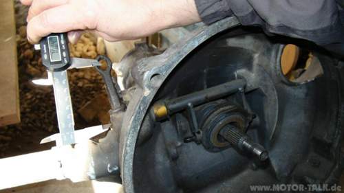

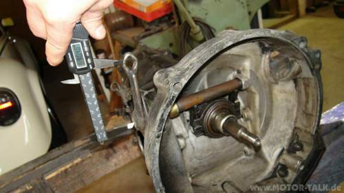

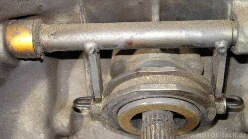

13dreier hatte mir noch ne Frage gestellt. Dazu die Bilder im Anhang.
Der dickere Kupplungshebel ist wirklich 2cm länger, als der originale, dünne. Dazu muss gesagt werden, dass die Ausrück-Welle 20mm, anstelle von 16mm ist. Ich denke aber, die Getriebe-Gehäuse sind gleich, so dass man das vieleicht Updaten könnte. Also Getriebe raus, und aufbohren. Gleiches gilt scheinbar für einige Gehäuse, die schon auf geführtes Ausrücklager vorbereitet sind. Dort denke ich auch, dass man das Updaten kann. In ein paar Jahren, wenn ich das zweite 'AK'-Getriebe vieleicht brauche, werde ich diese Updates versuchen. Also, noch bissel Geduld bitte.😮
Die Bilder zeigen beide Getriebe Kennbuchstabe 'AK' vom Kübel.!!!
Das teilzerlegte ist von 73 und das andere, auf das der Verkäufer netter weise Sand gesprüht hat, ist von 69.
Es liegt also nahe für mich, das 73er Getriebe sofort und unverändert einzubauen. Das andere 69er Getriebe muss komplett zerlegt, Entsandet und auf neuestem technischen Stand gebracht werden. Fragt sich, wo man den dicken Kupplungs-Hebel her kriegt. Mit Sicherheit wird aber die Kupplung leichter gehen, aufgrund des günstigeren Hebels. Somit werde ich mir das Update auf Hydraulische Kupplung vorerst ersparen.
Frage: Bezugsquelle für den dicken Kupplungs-Hebel.
kann der flatfour vieleicht einen abgeben,... oder besser zwei?😉

hab mich aber trotzdem zu früh gefreut, alle Getriebe die ich habe sind mit 20er Welle und 90mm Hebel
dreier
Original geschrieben von 13dreier
danke Rudi
dreier
Also, wenn Du da was abzugeben hast,... komme ich vorbei und kauf Dir's ab.🙂😉

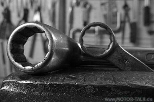

Anderes Problem: Werkzeug 381/14 wollte ich jetzt günstig erwerben. (Nuss für Triebling)
Mein altes Testgetriebe hat aber diese Mutter gar nicht, auf die die Nuss passen soll.😰
Ich glaube, mit dem Getriebebau werde ich noch ganz Gaga im Kopf.
Diese Nuß ist auch für schräglenker ab etwa bj.70.  Die haben da so'ne grosse Nutmutter M72 X 1  oder so.
Bei HAZET musste mal gucken. Die haben zumindest hatten(ich habe so einen in 14 x 11) sowas wie Dünnwandringschlüssel, ungekröpft. Erstaunlich was die aushalten bei der geringen Wandstärke.
Damit müsste es gehen.
Genauso müsste es mit dem Kupplungshebel gehen. Kannste ja noch ein 10 x 4mm Flacheisen dranschweissen, schön am Rohrteil angelegt wenn's unsicher wirkt. Aber die Dinger halten die Kennedy stage2 aus, also warum sollten die schwächlich sein?
Sonst hauste noch zur Sicherheit 'nen Niet mit rein😁

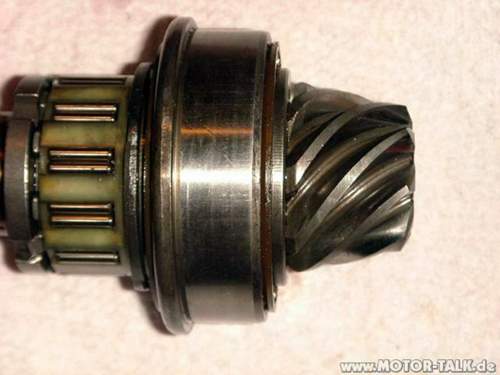

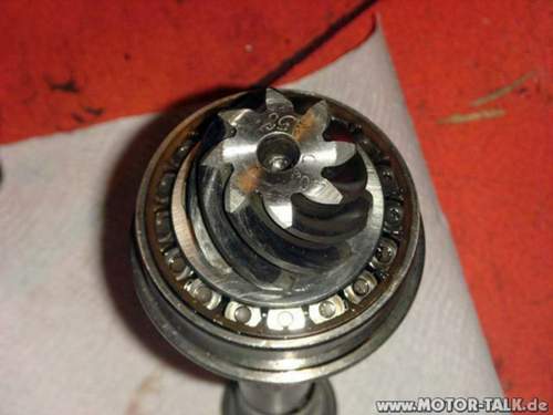

Es gibt also grundsätzlich zwei verschiedene Konstruktionen am Triebling. In der älteren Variante wird über 4Schrauben eine Platte innen im Schaltgetriebe gehalten, die das DOPPEL-Schrägrollenlager hält und man braucht das Spezial Werkzeug 381/14 nicht. In der späteren Variante ist die Platte warscheinlich entfallen und das ganze wird mit einer grossen Mutter, mit Vielzack aussen drauf gehalten. Die Rep-Anleitung lässt sich über diese Änderung nicht aus.!!! Mal sehen, wenn das Differential draussen ist, was mich erwartet. Schließlich ist das Getriebe von 73 und könnte vieleicht bereits in der neueren Variante sein. Dann werden wieder Bildas folgen. Aber nun muss ich erst einmal die Ausdrücker für's Differential und die grossen Lager bauen.

Werkzeug VW381-14 : braucht man nicht wirklich. Bei mir ging es mit'n Duchschläger auf und auch ab, jahrelang. Später bekam ich das Teil zufällig zugespielt, gekauft und.....
Na, zum schnellen Beidrehen ok. Zum Anziehen eher nicht, ausser man sorgt für kippelloses Anziehen. Ist so wie eine Verlängerung an der Knarre - kippelt und rutscht bei hohen Drehmomenten leicht ab.
Ein Kollege hat sich das Teil kürzlich ausgeliehen und kommt damit gut klar.
Ich mache die letzten  Nm  immernoch mit dem Durchschläger.
VORTEIL: das Do.-kegelrollenlager ist grösser und stabiler. Und zwar 'ne ganze Ecke.
So, noch ein Bild vom 14er HAZET 610 (so die Sortimentsnummer) im Vergleich zum normalen 14er Ring. Und HAZET braucht keine Qualitätsbeschreibung. Wenn die das anbieten, hält es auch.
Musste mal rumgurgeln😁
Hazet-610-001

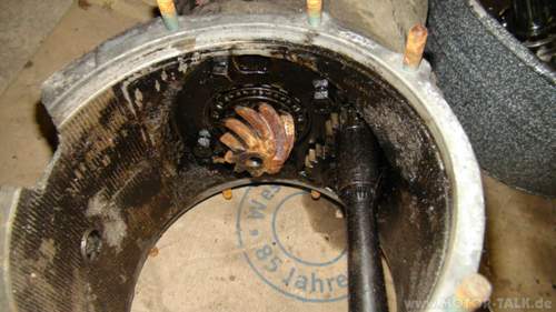

Vari

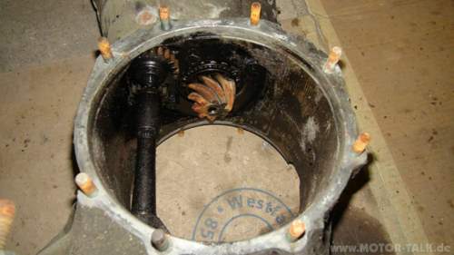

So schwächlich sieht die alte Variante eigentlich gar nicht aus. Bitte nicht erschrecken, über die Bilder.😛
Es war! mal ein mittel-langes AC Pendelachsgetriebe. Übrigens aus einem Unfall. Eine Halbachse war komplett heraus gerissen und man konnte das Getriebe von oben ausbauen. Es war ein 40-Tonner, der das Häuschen von der Bodengruppe getrennt hatte.
Letztendlich muss ich als gegeben hinnehmen, ob das Getriebe alte oder neue Version ist, da ich nicht plane, das Schaltgetriebe zu zerlegen. Das trifft auch für meine beiden Kübel-Getriebe zu. Von daher fällt Gehäuse tauschen auch aus, ist klar. Ziel ist ein zweigeteiltes Getriebe umzubauen auf Schräglenker. Wenn eines der beiden Getriebe oder beide nur einen Deckel haben, dann geht der Umbau nicht. Das ist zumindest mir klar.
Grüsse.🙂

Ich machte die zwei Bilder und stierte dann eine ganze Weile da drauf. (mit'n Sternurger in der Hand, is klar.🙂)
Auf einmal kam ein Geistesblitz...
Ich habe jetzt eine richtig gute (machbare) Idee, wie man von aussen die Deckel und somit das gesamte Getriebe-Gehäuse verstärken kann. Einfach zwei Platten mit grossem Loch in der Mitte bauen, die alle Stehbolzen vom Lagerdeckel miteinander verbindet. Also alle inneren und äusseren Stehbolzen über eine separate Platte miteinander verschrauben. Im unteren Bereich muss ich noch nach der Rahmengabel gucken, dass die nicht stört. Für's Rennen kann man dann ja noch eine Schraubzwinge über den zwei Platten befestigen.😁
(Nur mal so, als Beschreibung, welche Kräfte ich aufnehmen will.)
Im Differential-Bereich dürfte dann das Gehäuse oder die Lagerdeckel nicht mehr brechen.
Über die Platten brauchst du nur 4-5 mm dicke Eisen durchgängig im rechten Winkel anschweißen(senkrecht oder Waagerecht),dann drücktes da nicht mehr auseinander.
Eine verrippung außen so zu sagen.Das macht extrasteif.

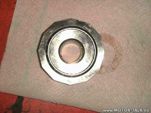

@ für den hardcoreschrauber rudi ein paar Bilder
der Unterschied zu dem grossen und dem kleinen Trieblingslager. Maße sind Aussen, Innen, Breite. Beim kleinen weiss ich den nicht, ist ja noch montiert und bleibt auch.
Dann noch der geschweisste Synchronanlaufring.
