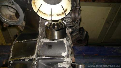

sieht ja nach nem Monster_Ausrückhebel aus, an dem Getriebe😉
War da so ne riesen Kupplung drin?
Der Adler Blick, wieder mal beim Walter.🙂
Irgendwie ist an dem Getriebe das dran, was ich schon lange gesucht habe.
(Bei dem anderen 'AK'-Getriebe ist das übrigens nicht!)
Frage: Kennt noch jemand diesen Monster-Hebel?
Auch ist das Gegenlager für den Bowdenzug ist nicht angegossen, sondern angeschraubt.
Kennt jemand dieses Teil als original-Ersatzteil?
... wäre eigentlich eine Frage für was ist das..?.. 😁
Nee, das gibts echt von VW. Wusste ich auch erst als ich das Teil dranmachte. Da schrappt der doch fast den hinteren Kofferraumboden 😁
Geschraubte Gegenhalter für den Zug ist doch normal, kenne ich gar nicht anders.
Jo,... da bräuchte ich dann nur noch die Bestell-Nummern,... zur Nachrüstung für die anderen Getriebe.🙂
Gegenhalter hab ich bislang nur gegossen gesehen. Aber so klein ist eben nun mal meine Käfer Welt.
Das hinderte mich übrigens bislang immer daran, mal einen verstärkten Deckel selber zu bauen.😉

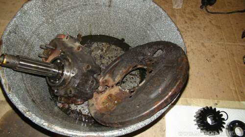

Heute die andere Halbachse vom Kübel-Getriebe abgebaut.
... Es kamen ein paar Spänchen und es hatte auch bissel was gefressen.
Ich denke, es war die abgebrochene Ecke von dem Gleitstein.
Ich denke aber (noch), dass sich das egalisieren/nachschleifen lässt, so dass ich das Kübel-Differential später dann mal rüber bauen kann, in mein geschrottetes AO-Getriebe.
Mein Schlusswort zu Kübel-Halbachsen:
... Bis dass der Süeff uns scheidet...😁

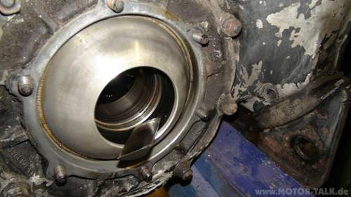

So, die großen Lager sind bestellt. Eine Frage, die mich noch quälte hat sich dabei Gott sei Dank auch erledigt.: Die Lager werden mit der geschlossenen Seite nach Aussen montiert. Weiß da zufällig jemand warum???
Es hat sich aber insofern erledigt, dass es keine halbseitig geschlossenen Lager zu kaufen gibt.😛
Getriebe ist nach wie vor noch nicht auseinander. Entsprechend Rep-Anleitung würgt man die Lagerdeckel über das Differential ab. Also echt,... über die Verzahnung der Kegelräder. Das ist jetzt die zweite Stelle in der Rep-Anleitung, wo mir echt das würgen kommt. (Die erste Stelle war das Abziehen der grossen Lager.) Das Differential ausrücken geht auch nicht anders, denn die Löcher in den Lagerdeckel sind nur einige Zentel grösser, als der Aussendurchmesser der grossen Kegelräder. Es geht also gar nicht, auf's Differentialgehäuse zu drücken, da ein passender Ausdrücker nicht durch's Loch passt.🙁
Ich werde daher den verhassten Sprenring wieder rein machen und auf den drücken.
Man beachte, dass man beim Kübel-Getriebe auf der anderen Seite anfangen muss.😛
Sonst gibt's eventuell einen leichten, aber folgenschweren 'Kanck' am Tellerrad.
Noch mal so viel: Bei Schräglenker würde ich mir aufgrund der Schrägrollen-Lager keine Birne machen und die Lagerdeckel mit'n Zieh-Hammer abmachen. Oder es fällt sowieso fast von alleine auseinander. Bei Pendelachse scheint es schwieriger zu sein. Oder einer von uns beiden ist zu blöd. ... Entweder ich oder der Konstukteur.
😁😁 Tja.....nachdem das schon Generationen von Mechanikern geschafft haben... glaube ich die Antwort zu kennen.😰😉🙂
