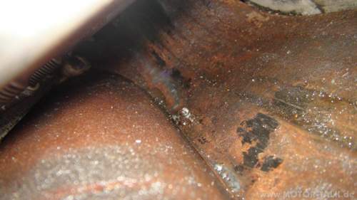

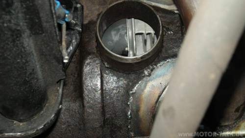

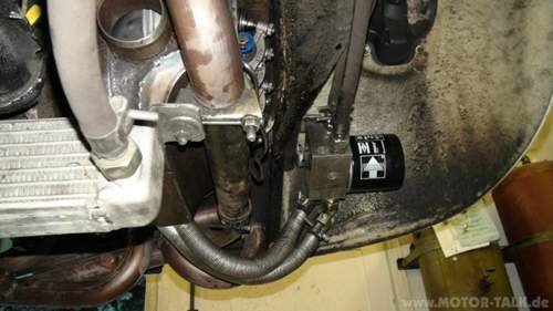

Kann mir jemand vieleicht sagen, woher das Öl bei mir kommt.
Erstmal die (harmlose) rechte Seite. Man beachte den Ventildeckel. Das Öl tropft dann runter auf den Auspuff, etwa wo die Schelle für den Ölkühler ist. Meine Viertelrohre, die ich selbst gebaut habe, werden auch feucht. Je nach Tagesform tropft aber auf der rechten Seite nichts ab. Fehlerursache könnte aber dieselbe sein, wie auf der linken Seite, wo es viel schlimmer ist. Deswegen das Foto mal zuerst.
Dsc00022
Ich könnte mir vorstellen, es sickert bei den Stehbolzen am Kopf raus, hatte ich beim 1700i auch.
Hast du die Unterlegscheiben der Stehbolzen mit Dichtmasse zum Kopf hin eingesetzt?

Man beachte, dass sich die in den Köpfen eingefräste Kante in der Deckeldichtung ordentlich abdrückt. Der Schlauch von der Entlüftung war nach dem Abziehen innen trocken, dort, wo die Schelle drückt. Für Das Nippel mache ich jetzt erstmal Dichtheitsprobe. Die Deckeldichtung war auch ringsrum trocken, bis auf das Öl, was beim Abmachen des Deckel automatisch verläuft.
hinten, am Thermostat und am Kotflügel ist richtige Sauerei. Das hatte ich jetzt schon bisschen saubergemacht. Es tropft regelrecht auch am hinteren Kotflügel ab.😰
Am Heckmittelteil ist aber nichts.
Ölverlust: etwa 10 Tropfen nach jeder Fahrt. Dann ist Ruhe.

Ja, es sind die Stehbolzen. Auf dem 5.ten Bild schön zu sehen, der saut am Kopf durch die Stehbolzen und deren Beilegscheiben raus.
Es wäre möglich, dass die Auspuffanlage keine Wärmedehnung oder zuviel davon mitmacht und die beiden Köpfe auseinanderdrückt oder im Warmlauf zusammenzieht. Ist die linke Seite mit der rechten Seite am Kopf starr verbunden oder ist da ein Wärmeausgleich vorgesehen, eine Dehnfuge? Hast du den Sammler verschweisst mit allen 4 Rohren?
