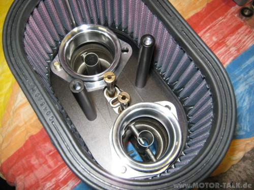

80 oder 100 hoch sollte eigentlich egal sein.Luftdurchsatz haben beide genug.Optisch schöner sind die 80er denke ich,nicht so klobig.
Tja und mit Trichter drunter,ne ne ne ,wer hat denn das angefangen,das schlägt ja Wellen jetzt.😉🙂
Auf dem Bild ist auch der K&N Schriftzug zu erkennen.
Img-0658
Der gezeigte Luftfilter ist ein Nachbau der K&N's. Kannste auch bei CSP kaufen. So wie ich. K&N war mir als 2.ter Filter zu teuer. So kaufte ich diese.
K&N hatte auch einen Nachteil: die beiden Deckelschrauben beim 100er sind in so'ner komischen Gummibuchse mit Gewindeinsatz befestigt. Damit entfiel zwar der lästige, störende Bügel wie bei meinen, aber diese Gummibuchsen lösten sich auf. Irgendwann hatte ich mal so'n Gummiteil in der Schwimmerkammer......
