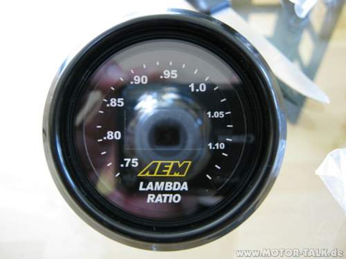

Meine Lamda-Sonde konnte es jedenfalls gar nicht mehr messen. Zeigte 'reine Luft' beim Beschleunigen von 140 auf 170.😛
Die können nur bis etwa Lambda 1,15 mager messen und etwas weiter bis 0,7 fett,da drüber oder drunter ist dann der Regelbereich überschritten oder unterschritten.
Leistungsmax ist aber leicht fett bei ca 0,95.Wenn du das eingedüst bekommst , so das er im schnitt immer um diesen Wert pendelt dann hast du die MAXIMALE Leistung gefunden.
Serienmotoren laufen ja wegen der Benzinersparnis oft im leicht mageren bereich wegen sparen,aber das ist beim Tuning wurscht.Da heißt es klotzen und nicht kleckern.
Img-0768
Was ich schätze ist, dass ich die Lamda-Sonde überhitzt habe. Die LED fängt nach einem Kilometer Vollgas an aufgeregt zu blinken und die Anzeige bleibt bei 1.02 unverändert stehen. Leider bin ich noch nicht schlau geworden, über den Fehler-Code. Nach einem Neustart geht die Sonde wieder.
Auf jeden Fall kann ich natürlich die Einstellung so nicht lassen, auch wenn diese unheimlich viel Fun macht.😛
Ich hatte nämlich auch die Leerlaufdüse von 50 auf 40 genommen. Grund war, dass bei 1/8tel Gas im Stand der Lamda Wert um die 0,8 war. Ich nahm an, dass dies vom Leerlauf-System kommt. Dies war aber ein Trugschluss. Der Drehzahlbereich 2000-3000U/min ohne Last wird eindeutig schon von der HD versorgt. Diese änderte ich dann gestern von 150 auf 140 und promt hatte ich nicht mehr Überfettet, sondern Supermagermix.😰
Der Wagen fährt sich dann beim Anfahren sehr bockig, so dass man mit dem Kopf fast durch die Scheibe geht und dann setzt aber die HD ein und das mit ordentlich Leistung. Man kann also garnicht mehr langsam (an)fahren. Nach oben raus magert er dann immer weiter ab, bis eben die Lamda-Sonde aussteigt. Irgendwann dann auch der Motor,... is klar, dass ich das nicht so lassen kann. Nur, wie soll ich mir eine 145er HD machen? klar, mit Düsen-Reibahle und Düsen-Lehre. Trotzdem gefällt mir das so nicht, dass sich alles im Bereich 150-140 abspielt. Da könnte es auf ein Tausendstel Düsendurchmesser ankommen. Ich schätze, der Grund liegt daran, dass ich über dem Venturi geweitet habe. Es ist jetzt einfach zuviel Differenzdruck an der Verengung, der die Düse schneller anspringen lässt. Mit anderen Worten, erinnere ich mich an flatfour, der meinte, dass sich 40er Vergaser besch*** einstellen lassen. Ich denke, er sprach da von den IDF68/69 oder eben allgemein von Vergasern mit recht kleinem Venturi, gemessen am Durchlass des Vergasers. Der richtige Weg für mich wäre also jetzt das Venturi zu erweitern und entsprechend auch die HD zu vergrößern, bis die Bedüsung nicht mehr so extrem empfindlich reagiert. Gleichzeitig werde ich natürlich die Leerlauf-Düse wieder auf 50 nehmen, und dazu eventuell die obere Bypass-Bohrung etwas vergrößern. Alternativ könnte ich mal an Stelle der Venturi-Vergrößerung die LKD verkleinern, da ich die Venturis ja erst noch beschaffen/drehen muss.

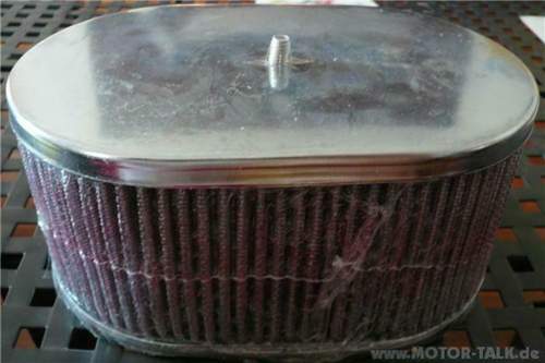

Ähm,hat er sich schon gemeldet wegen der "sauberen" Vergaser?
Er verarscht mich, obwohl er bereits einen etwaigen Nachlass eingestanden hat.
Da er K&N auch im Angebot hat, interessierte ich mich für die Filter, die 100mm hoch sind. (CSP hat die und die passen bei mir sogar unter den Deckel🙂)
Als Antwort bekam ich, dass er K&N angeblich nicht mehr handelt und bot mir die Filter auf dem Bild. (allerdings auch nicht geschenkt) Ich würde die nichtmal geschenkt nehmen.
Für eine Rückgabe der Vergaser drohte er mir freundlich damit, dass diese ja mittlerweile durch die Zerlegung 'gebraucht' seien. Den Rest kann ich mir dann denken...
Unter dem Strich will er selber für eine Reinigung 300€, der Preisnachlass würde sich aber höchstens auf ein paar wenige Euro belaufen. Angeblich würden die so wie die sind einwandfrei gehen. Das die Worte eines Vergaser-Spezialisten. Da fällt mir nichts mehr dazu ein.
Getattachment
Die Luffis sind ja noch eingeschweißt,schwer zu sehen wie die wirklich sind.Zumindest haben sie eine Schraube oben in der mitte wie K&N und auch das schwarze Gummi an den Dichträndern oben und unten.
Aber wenn du sie in der Hand hast kannst du sehen ob ein erhabener K&N Schriftzug am Dichtrand ist der da sein muß wenn sie original sind.
Leider ist nicht zu erkennen durch die Folie ob das guter Chrom ist ,Edelstahl oder billiges Verzinktes Blech.Und nicht alle haben einen Schriftzug im oberen Deckel eingestanzt.
Die Filter sind auch nur 87 hoch und keine K&N. Das hat er geschrieben. Also kein Effekt für mich, da ich plane, die Trichter mit drunterzutun. Wo wir wieder bei dem Thema wären: kurze Ansaugtrichter ...oder eben grössere Luftfilter.🙂
