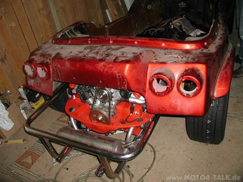

Ratten-Motor 180PS
Dies ist das Anschluss-Thema von
http://www.motor-talk.de/forum/rumpfmotor-2276ccm-t2233274.html?
Nun wird er komplettiert.
Meine Frage an das Forum:
Welches Design möchten Sie?
Bild 1
oder
Bild 2
So,
Nun habe ich mir das Problem Kipphebel-Geometrie zu Herzen genommen und korrigiert.🙂

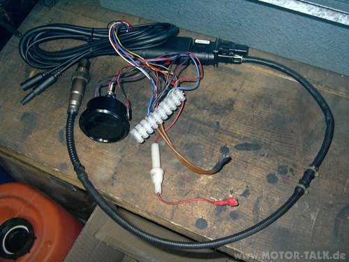

Jain,zumindest muß die Sonde so rein das sie in der waage liegt mit leichter tendenz nach oben .
Ich denke nicht an das LC1,deswegen auch nix mit Controler.
Eher das hier,scheint simpler zu funzen,ist änderbar von der optik wie auch von der Anzeige.
wideband-air-fuel-uego-gauge-kit-745
Und wenn da mal ne Sonde platt geht dann nimmst du eben eine baugleiche und machst den richtigen Stecker dran,ist ja ein Bosch teil und die haben auch in den meisten fällen nur Fahrzeugspezifische Stecker die man umbauen kann.
Die Sonden sind beheizt da sollte es auch kein prob mit Wasser geben.Und wenn bei Kaltstart was dran kommt ist es auch wurscht da ich kein MSG habe das auf die Werte angewiesen ist.
Mit den Kabellängen gehen die nicht davon aus das da so "Irre" das an nen Käfermotor basteln wollen,im normalfall liegt das Abgasrohr ja unter dem Fahrer und der Motor vorn,da ist das dann einfacher mit den 2 Meter hin zu kommen.
Der hintergrund ist das ich dann ja bei jeder Motoränderung wieder auf nen Prüfstand müßte zum neubedüsen.Das geht auf die dauer auch ins Geld,und so sieht man dann selber was los ist und kann es anpassen.Einmalige anschaffung ist immer noch günstiger als einmal eindüsen lassen.

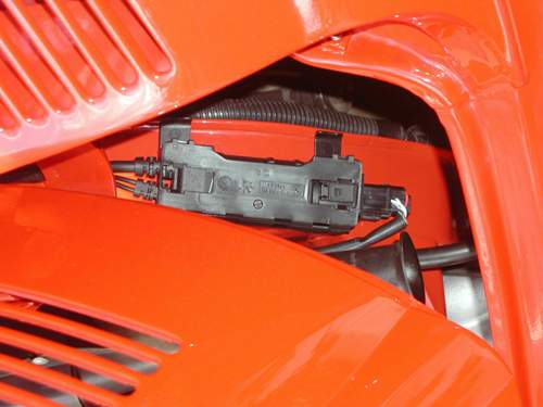

Dort, wo bei Deinem Buggy der Stecker ist, dort ist bei mir bereits der Controller. Dies nur mal als Hinweis für den Vari, wie 'kurz' das Kabel eigentlich ist. Einen Controller hatte ich mir ja im Motorraum schonmal geext. Dabei ist es mir nach wie vor noch unbeknnt, ob es Überspannung war, oder zu hohe Temperatur. Die Frau Bieser hatte den mir dann recht widerwillig getauscht.
Anbei mal ein Foto, wie 'einfach' sich die Anlage installieren lässt.😁

Ich denke auch das es bei den Sonden nicht sooo viele Unterschiede geben wird.Die müssen ja alle das selbe messen.
Unterscheiden werden die sich nur in den Kabellängen,in der Steckerform und auch in der Pinnbelegung.Die werden von Bosch so gebaut wie es der Fahrzeughersteller wünscht um sie in die Bordelektronik zu klemmen,aber eben fast immer mit dem gleichen Sondenteil .
Beim verlängern sollte man nur darauf achten das Verbindungsstellen wiederstandslos sind, denn bei schlechter Verbindung geht das messen wirklich in die Hose.
Also nix Lusterklemmen für Haushalt😉,am besten verlöten.

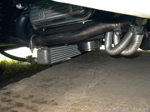

Gestern, auf'm Treffen haben alle gemeckert, wegen meinem zu tiefen Ölkühler. Gestern abend in die Garage rein, und heute beim wieder rausholen war der Garagenfußboden auch trocken. Fahre raus, über meine Schwelle, (eigentlich ist ja genug Platz,... siehe Bild🙂) Hupps,... nach der Schwelle lief auf einmal das Öl.😛 Erster Handgiff: Zündschlüssel.! Öl lief aber trotzdem weiter!😕
Hääää???
Dat is doch Getriebe-Öl
Einfach nur unglaublich. Nach den vielen Kilometern.
Manchmal muss ich die Käfer-Technik nicht unbedingt verstehen.
Achsmanschetten, wie ich das hasse!😠
