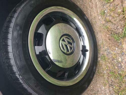

Diesmal, aufgrund der neuen Renn-Regeln mit neuen Straßen-Reifen, vom NEW-Beetle, den ich für meine bessere Hälfte gekauft habe. Der selbst gebaute Adapter geht aber auch für andere Felgen zu verwenden, wie zum Beispiel Felgen von meinem Bus oder BMW.
---> Die Lösung für alle Reifen- und damit verbundenen Kosten Probleme.
exclusiv zum Nachnmachen als Idee angeboten von von RUDI :-)

Aber bitte mach dir diese Adapter typbezogen. Nicht alle Varianten auf einmal in ein Teil.
Die vielen Bohrungen schwächen das Material. Mit deinem Motor kommst du möglicherweise noch nicht an die absolute Materialgrenze, aber bei einer Anreise auf eigener Achse kann es doch passieren.
Wir haben mal an unserem Turbo sowas spektakulär zerlegt... abgerissen, zu wenig Querschnitt des Materials. Es wird auch elastisch... wir haben beinahe ein Rad verloren.
Bei einem Hühnersprenger haben wir das mal mit einer Bremstrommel gemacht, umgebohrt auf ein anderes Lochbild. Da ging das Rad richtig ab... Totalabriss der Trommel
Du hast ja diese Möglichkeiten mit deinem Maschinenpark.
Öhmmm, du fährst jetzt niedrigere Querschnitte? Das klappt besser?
Ich bin erstaunt, bei den Super Dragstern sieht man ja eigentlich immer sehr hohe Querschnitte der Reifen. Gummi klebt besser als große Felge...
Was sagt dein Getriebe dazu, das wird doch schon recht steif?

Die Adapter sind sogar nur aus Alu-Guss. Zum Probieren eben. Sind aber 28mm dick und 26mm ist die Einschraubtiefe der Radschrauben. Radschrauben vom meinem Bus M14x1,5 auch bei den BMW Felgen gehen die M14x1,5 Schrauben durch. Auflage der M14x1,5 Inbus Schrauben (10.9) 12mm dick, aufgelegt auf Spannscheiben. (Die Schrauben sind übrigens bei Ulrich Eckstein in Ebay gekauft 🙂) Insgesamt macht das für mein Schraubergefühl den Einduck, dass das so hält, aber trotzdem Drag-Racing ONLY! Keine Straßenzulassung, ist klar. Die Abstände zwischen den Schrauben wurden auf dem CAD vorher optimiert, damit wenigstens für jeden Lochkreis gleich viel Fleisch da ist. Für 5x100 passt alles so und bei 5x112 Audi und 5x120 BMW müsste man noch Zentrierringe drehen.
Vom Grip her war ich enttäuscht, obwohl die Reifen nagelneu und sogar Testsieger 2015 in Sachen Grip waren. Der Käfer zerbröselt den Gummi schlicht und einfach :-)
Zum ersten mal musste ich mit weniger Luft fahren. (0,5bar) da ging es etwas besser. Vergleichs- Rennzeit gibt es leider keine, weil die Strecke geändert worden ist. Vieleicht probiere ich nächstes Frühjahr mal den Continenal-Sport Reifen auf den BMW-Felgen.
