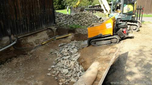

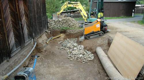

Ich habe etwas schwankenden Grundwasserstand, so je nach Jahreszeit, von Minus 2,80 Meter im Sommer, bis auf Minus 0,20 Meter in der Schnee-Schmelze, (siehe die Bilder oben) oder bei Hochwasser 2002 PLUS 0,20 Meter unter ähm über Garagenfußboden. So habe ich schon die vergangenen Jahre zwei Seiten von der Garage freigelegt und Drainage eingebaut. Nun sind die zwei anderen Seiten dran. So ist mein Ziel, den höchsten Grundwasserstand etwas abzusenken, um eben nicht jedes Jahr abzusaufen. Die Leitung durch's Grundstück ist Quasi undicht, so dass es zu Ausspülungen kommen kann. Die Folge ist ein verwüsteter Hof, auf dem man nicht mal mehr mit ALLRAD durch kommt. Die Bilder sehen harmlos aus, aber das könnt Ihr mir glauben, dass dann die Nerven echt blank liegen, wenn das Wasser aus den Wänden nach aussen heraus spritzt und man nicht mal eine Chance hat, in die Bude rein zu kommen und abzupumpen oder abzudichten. Da schaffe ich jetzt Lösung. Mit dem Bodenaushub wird ein Hochwasserschutzwall errichtet und damit muss dann wieder der Nachbar über mir mit dem Wasser klar kommen.:cool:
So belächle ich manchmal die Beiträge hier, zur 'Schrauberbude gesucht' und das möglichst günstig <>. Da wissen manche Flachzangen echt nicht, wie man sich die letzten Jahrzehnte aufgeopfert hat, um solche Voraussetzungen zu schaffen.
Mir ist zwar das Grundsück von den Eltern zugekommen, aber geschenkt wurde mir auch nichts. Das könnt Ihr mir glauben.

Themenstarteram 7. September 2012 um 19:29
Original geschrieben von Leue66
Hallo Maik
auf den Bildern sieht es eher so aus als wenn das Wasser aus dem Rohr hoch gedrückt wird. Da muss doch dann am Ausfluss des dicken Rohres was dicht sein??
Ja, ist so. Ein ganzer LKW voll grosse Schottersteine kommt da jährlich mit durch. Die neue Groß-Gemeinde vermeidet nun unnötige Kosten und auch die Beräumung der Gräben. So ist das Rohr dann mal ganz zu und an den undichten Stellen dann noch mehr unter Druck, obwohl es eigentlich eine 'Freispiegelleitung', also eine teilgefüllte Rohrleitung ist, die für Druck nicht ausgelegt ist. So spritzte es an undichten Muffen heraus und unterpült eben. Als Du damals bei mir warst, Jürgen, da war das ganze ja eben passiert und Du kannst Dich bestimmt erinnern, dass mein Hof irgend wie merkwürdig verwüstet war und aber eben damals schon wieder neuer Schnee drauf und der Boden wieder gefroren, so dass Du das damals nicht ganz so wahr genommen hast. Eine Woche vorher hätte ich Dir Gummistiefel geben müssen, damit Du in meine Werkstatt kommst.:D
Die konkrete Lösung reicht von Gedanken, dass ich den Nachbar unter mir flute, bis zu der Variante, dass ich den Nachbar über mir flute. Ich finde nun den Mittelweg und mache aus der Leitung eine Druckrohrleitung, die dem Druck im Bereich meines Grunstückes stand hält. Je nachdem, wer sich nun erbarmt und die jährliche Räumung durchführt, hat eben der obere oder eben der untere Nachbar in Zukunft Wasser. Ich baue es sogar so, dass jeder Nachbar bis in's Detail Klotzen kann und nichts auszusetzen haben wird. Keiner kann mich dazu zwingen, Wasser quer durch mein Grundstück laufen zu lassen, wenn dies nicht in irgend welchen Unterlagen als öffentliches Gewässer verzeichnet ist.

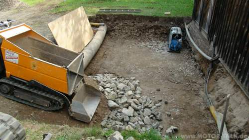

Themenstarteram 9. September 2012 um 21:01
Es ist voran gegangen.
Der erste Beton ist schon drinne.:eek:
Morgen/Übermorgen grabe ich die andere Seite von der Werkstatt auf.
Es ist wie bei einem Länderspiel. Jeden Tag Erfolge und richtig was fertig.
Man beachte, dass ich das alles alleine gemacht habe, in einer Woche Bauzeit.
Bislang keinen Schaden gemacht oder den Bagger ungeschmissen.
Baggerfahren, also das mit den Hebeln läuft mittlerweile im Unterbewusstsein.
COOL, hätte ich echt selber nicht gedacht, dass das alles so läuft.:)
