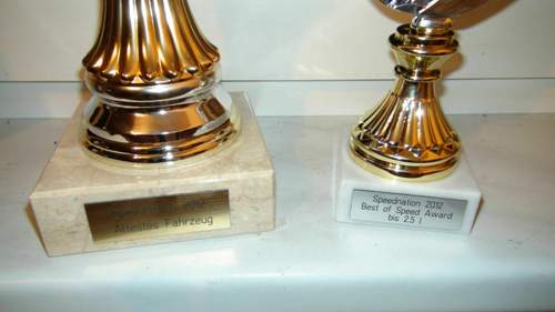

Dieses WE den Pokal für das älteste U N D das schnellste Auto erhalten.🙂

Siehste, den für das älteste Auto hätteste letztes Mal auch schon mitnehmen können. Preisgeld haste dafür aber keins kassiert? Hoffe ihr hattet noch reichlich Spass in GRH.
Nein, Preisgeld gibt es keines, für die älteste Karre. Für die Drag-Racer ist der Hunderter eben der Sprit, der dann wieder rein ist. Ich wollte mir mal als Wunderwaffe etwas teureren Sprit einpacken, falls nur noch wenige zehntel Sekunden mal fehlen sollten, für den ersten Platz. Ich dachte da an das hier: http://www.cmc-versand.de/.../Nitromethan-99,5-1l-arnr-19-940495.html

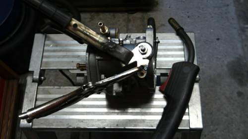

So hatte ich letzte Woche neue Venturis gedreht. Durchmesser ist jetzt wieder 40mm und die Dinger gehen jetzt gerade durch, mit Absatz und Reflexionskante und Aufhebung der Wandreibung im Saugrohr und Erhöhung der Gasgeschwindigkeit. Dies mal als Stichworte. Mein Gedankengang: wenn schon eine Verengung sowieso nötig ist, dann nutze ich das eben gleich zur Gasbeschleunigung und vieleicht ist die Reflexion des Gases auch Nutzbringend. Dem Motor ist es zumindest besser bekommen. Ansonsten hätte ich meine Rennzeit definitiv auf gleicher Strecke nicht mehr steigern können.
Nochmal Rückblick: (ich runde die Zeiten mal ab)
Bautzen: 13,9
Grossenhain: 13,5
Lausitzring: 13,6 /13,7
nach dem Venturi-Update
Grossenhain: 13,4
Es war deutlich erkennbar, dass ich nicht mehr schneller werde. Deswegen das Update mit den Venturis. Den Hebel am Vergaser habe ich bei der Gelegenheit natürlich auch gleich mit zusammengeschweisst. Äh Quatsch, wegen dem Hebel hatte ich die Vergaser herausgenommen und gleich mal die Venturis verändert. Eigentlich müsste ich das neu eindüsen. Glaubt mir mal, dafür war keine Zeit und ich muss erst noch die Videos checken, was ich jetzt an Lamda-Werten fahre.🙄
Ja, ich bin mit nicht eingestellten Vergasern gefahren und habe gewonnen. Das mal noch als Info.😮
