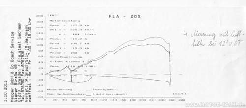

Es wird die erste Messung mit Vollast gezeigt, also recht mager, mit Luftfiltern. Die Leistungs-Kurve von dem Lauf hängt an diesem Beitrag hier als Bild mit dran. Man sieht, dass Luftfilter oder Abmagerung oder fehlende Trichter schicke Leistungslöcher bringen. Aber das kläre ich noch auf. (vieleicht sogar heute noch)
Genau die selbe Einstellung, die ich auf der Straße für das Optimum hielt, mit der das letzte Straßen-Video auch gedreht wurde. Nochmal Info an Red: es ist die selbe Vergaser-Einstellung,... Quasi dieselbe Ausfahrt, mit der ich den 1/4tel Meile Test und auch das letzte Bergsprint-Video gedreht habe. Es kommt Dir dort am Berg nur fetter vor, weil ich mal das Gas weg nahm und er dann wieder etwas anfettet, beim Gas geben. Insgesamt quasi die selben Lamda-Werte. Letztendlich auf der Rolle auch. Wo das Flackern der Sonden-Anzeige her kommt, ist mir auch ein Rätsel. Das liegt aber am Video und nicht an der Anzeige.
Grüsse.:)
http://www.dailymotion.com/.../...d-messung4-mit-vollgas-48-mager_auto

127,8KW
Ach Scheiße...:)

Als nächstes möchte ich mit Euch über alle meine 10 Leistungskurven sprechen und die Auswirkungen der verschiedenen Einstellungen direkt auf die Leistungskurve. Das Material, was ich habe, ist echt gut und lässt sehr viele Rückschlüsse zu. Ich sehe, dass die letzten Kurven nicht mehr so häufig angeklickt worden sind. Wen es nicht interessieren sollte, der liest eben nicht mit.
