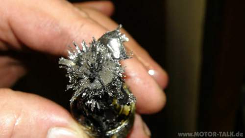

Bislang habe ich es nicht mehr geschafft, dass das Diff normal arbeitet (so wie im Video). Es sperrt mittlerweile permanent. Es kam auch noch ein Schluck Öl und ein paar Spänchen (Zähnchen). Hatte glatt vergessen, die Schüssel drunter zu stellen, weil ich mit Öl eigentlich nicht mehr gerechnet habe.🙄 Interessant ist, dass sich ein Getriebe auch ohne Öl einwandfrei schalten lässt. Als ich vom Bordstein wieder weg gefahren bin, hatte es übrigens im Getriebe ganz übel gekracht.

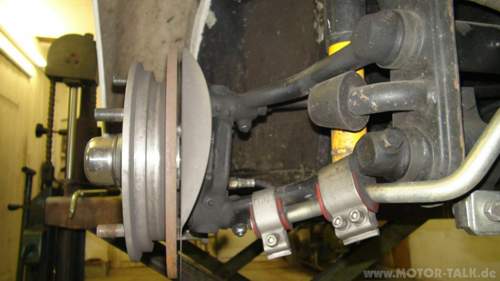

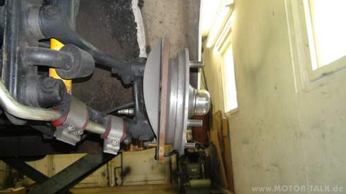

Hinten kann ich mit dem Schadens-Bild eigentlich leben. (Trommel, Ankerplatte, Achsrohr, Antriebswelle, Getriebe) Das soll sowieso alles neu gemacht werden. Die Radschrauben hatten Bremsen-Kontakt. Alles Pille-Palle. Vorne habe ich jedoch 'Game Over'. Der Achsschenkel ist 'gekommen' und die Bremse vorne links ist deswegen 'fest'. Die Felgen sind eigentlich noch in der Toleranz. (0,5mm) Bis auf hinten links (1,5mm) Trotzdem 4xNeu!😮 Tragarme/Vorderachse/Rahmenkopf weiss ich noch nicht. Das stellt sich erst beim Neuaufbau heraus. (wenn es den mal geben wird)
