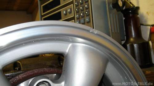

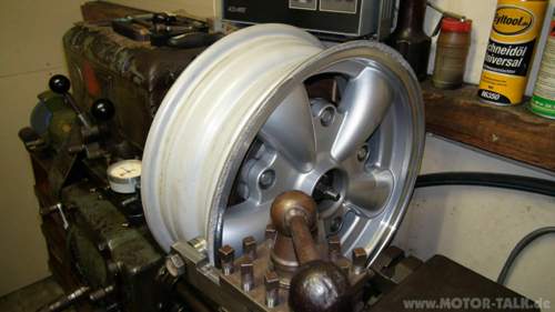

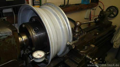

Heute die erste Felge gerichtet und überdreht.
Ich finde, das Ergebnis kann sich sehen lassen. Meine Maschine musste erst umgebaut werden, um diese Arbeit zu machen. Beim Richten bin ich da auch definitiv an die 'Leistungsgrenze' der Maschine gekommen. Einen zusätzlichen Spannstab habe ich durch die Mitte der Spindel gezogen, damit es die Bremstrommel nicht aus dem Futter reisst. Ausserdem den Support von der Maschine blockiert. Ansonsten wären diese Bären-Kräfte nicht aufzubringen gewesen. Ich würde es sogar eher 'Umformen', als Richten nennen. Das war jetzt die Felge vorne. Die hintere wird noch etwas schlimmer. Vieleicht reicht es aber, um so zum TÜV zu fahren. Ein Winterprojekt mit rickny's Porsche 5/130 Telefon Felgen ist bereits im Plan. Das Richten der alten Felgen ist also nur für'n TÜV und für's nächste Rennen in Bautzen gedacht.

Meine Wolfrace habe ich warm mit'n Hammer gerichtet nachdem ich über eine neue Verkehrsinsel nächtens gebrettert bin.
Hattata geknallt, ey. Sofort 'nen Platten gehabt.
Deine leicht verbogene Felge( hättest mal meine sehen sollen) kriegste wieder hin. Aber das Horn abdrehen..........?????? Nee ( ist zwar schon zu spät) nich machen!
Dann lieber spachteln und lackieren.
