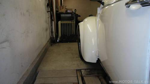

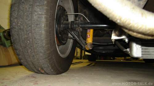

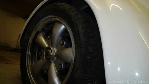

Hier Bildas.
Man beachte, dass die Brems-Anker-Platte hinten einen ganzen Centimeter ab steht.
Der Sturz vorne links ist auch sehr interessant.
Das sagt eigentlich alles, was dort für Kräfte am werken waren.
Ich hatte es eigentlich schon ein paar mal (öffentlich) befürchtet.
1x unvorsichtig Gas geben,... und man ist runter von der Straße.
Bei der Power ist das durchaus möglich.
Leider hatte ich nicht daran gedacht, dass da mal ein Bordstein, eine Leitplanke oder ein Baum im Weg sein könnten.
