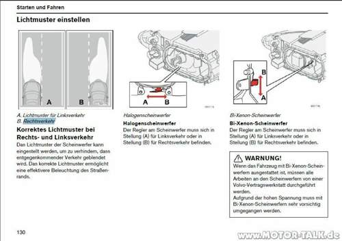

Muss mal bei der Zulassungsstelle fragen, ob ich inzwischen schon zur HU gehen kann. Dann kommt ja der spannende Moment mit den Scheinwerfern. Ich habe Xenon-Scheinwerfer, bin nicht glücklich darüber, weil jeder Teiletausch so super teuer ist. Das englische Abblendlicht kann man ja ausblenden ("Touristenfunktion"😉, mal sehen, ob ich damit durchkomme. Laut §50 StvZO müsste ich ja eigentlich, asymmetrisches Abblendlicht ist offenbar nicht vorgeschrieben. Hauptsache, man blendet niemanden.
Neue Scheinwerfer bei Volvo sollen € 1.600 zzgl. Montage kosten. Aber man bekommt sie wohl auch gebraucht, habe bei Ebay ein Angebot gesehen für etwas über € 500 - teuer genug!
Zunächst will ich aber versuchen, mit meinem symmetrischen Abblendlicht durch die HU zu kommen, das wäre doch die preiswerteste Lösung.

Bislang ging ich immer davon aus, dass die Xenon eine "echte" Umschaltung zwischen Rechts-/Linksverkehr haben. Aber nach Deiner obigen Schilderung ... wenn damit wirklich nur die Asymetrie abgeschaltet wird (Touristenfunktion) ... denke, damit wirst Du leider nur das gleiche HU-Ergebnis erzielen, wie ich:
LINK

Also, in §50 StVZO steht:
"Bei Scheinwerfern für asymmetrisches Abblendlicht darf die 1-Lux-Grenze von dem der Scheinwerfermitte entsprechenden Punkt unter einem Winkel von 15° nach rechts ansteigen, ..."
OK, demnach ist ein symetrisches Abblendlicht aber erlaubt (kein Keil, weder nach rechts noch nach links)
Wir leben ja in einem Rechtsstaat... Wenn Dir der TÜV die Plakette verweigert hat, mit der Begründung "kein Keil" im Abblendlicht, dann müssen sie eigentlich auch die Bestimmung zitieren können, in der ein asymmetrisches Abblendlicht mit Keil nach rechts VORGESCHRIEBEN ist. Das kann ich in der StVZO nicht finden (habe sie mir aber nicht ganz durchgelesen, bin für rechtskundige Hinweise dankbar!)
Na ja, ehe ich mich lange vor Gericht streite, gebe ich wohl ca. € 600 für "neue" gebrauchte Scheinwerfer aus, aber nicht die von Volvo geforderten € 1.600 - das ganze Auto hat nur € 8.000 gekostet...
Vor vielen Jahren habe ich mal einen Jaguar aus GB importiert und hier zugelassen, damals ging es mit dem Abkleben der Scheinwerfer ab, mehr war nicht nötig. Ist aber lange her.
Kennt ihr euch da aus - kann man beim V50 Bj. 2006 aus Kostengründen von dem Xenon-Licht auch auf normales H7 zurückrüsten, um Geld zu sparen?
Gruß, Hampton
Prinzipiell hast Du mit §50 StVZO schon recht. Zu dem Thema hatte ich später auch noch ein Gespräch mit einem Sachverständigen. Seine Erklärung war in etwa Folgende:
Jeder Scheinwerfer hat eine E-Zulassung in der seine Funktionalität genau festgelegt ist. Wenn der Scheinwerfer also ein "rein symetrischer" mit entsprechender E-Zulassung wäre ... kein Problem. Bei unseren Scheinwerfern handelt es sich aber, auch von der E-Zulassung her, um asymetrische Scheinwerfer. Damit MUSS der Scheinwerfer auch bei der HU die komplette Funktionalität aufweisen!
Ich habe eben extra mal in der E-Zulassung meiner Scheinwerfer nachgesehen. Da ist eindeutig die Asymetrie beschrieben und sogar die entsprechenden Flächen auf der Streuscheibe als techn. Zeichnung beigefügt. Und damit ist der Scheinwerfer nur dann zulässig (E-Zulassungskonform), wenn er auch den asymetischen Keil bringt.
NoGolf
Dein Selbstgebasteltes symmetrisches Licht hätte dann aber keine E- Nummer bzw,. würde vom ursrünglichem Homologationssample abweichen, und besitzt somit keine EU Homologation.
Das wiederum führt zum Erlischen der KBA-Betriebserlaubnis (bzw. es wird erst gar keine erteilt...).
Das ist bei Ami-Importen ähnlich - manch ein TÜV (vor allem im Süden!) ist da extrem kleinlich, woanders sind Sie toleranter.
Die StVZO ist hier nichtig, da geht es um EU Homologation! Und dieselbe legen die Deutschen Korintenka*ker eben sehr streng aus... RHD führt bei jedem TÜV in Deutschland automatisch zum Scheinwerferwechsel.
Notfalls eben auf H7, könnte trotzdem Problematisch werden, mit den ganzen Relais, etxraverkabelung und sonstigem Spezial-Gedöns das bei Xenon eben komplett anders ist.
OK, das mit der E-Zulassung ist ein gewichtiges Argument... Da werde ich mich wohl gleich mal bei Volvo schlau machen, ob die in der Bucht angebotenen gebrauchten Xenon-Scheinwerfer (Typennummern sind glücklicherweise angegeben) auch für meinen V50 passen...

Bitte ... gern geschehen. Habe das Ganze inzwischen 3x durchgezogen:
- 1x englischer Wohnwagen im April 2010
Gasumrüstung für D
Seitenbeleuchtung nachrüsten
Nebelschlußleuchte von rechts nach links
- 1x mein Volvo S70 RHD im April 2010
Scheinwerferkomplettumbau RHD auf LHD
- 1x Volvo S60 LHD aus UK für meinen Sohn im November 2010
Nur Scheinwerferkomplettumbau RHD auf LHD
(NSL waren beidseitig vorhanden)
Glaub mir ... Du lernst trotzdem jedesmal wieder was Neues dazu 😉

Hat der Robin eigentlich seine 'neuen' Schweinewerfer drin ?
Ich kenn mich mit den Gesetzen bei Euch nicht aus, und habe oben nicht alle Beitraege gelesen. *schaem*
Aber vielleicht hilft das.
Fahr doch kurz beim TUEV vorbei und frag.
Rhd-umstellen
Für welches Modell und Scheinwerfertyp ist das denn !
Sorry, ist fuer Hampton und seinen V50.
V50?
Passen da nicht die Funzeln vom Ford Focus? 😁
...duck und weg....
