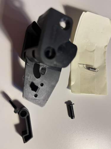

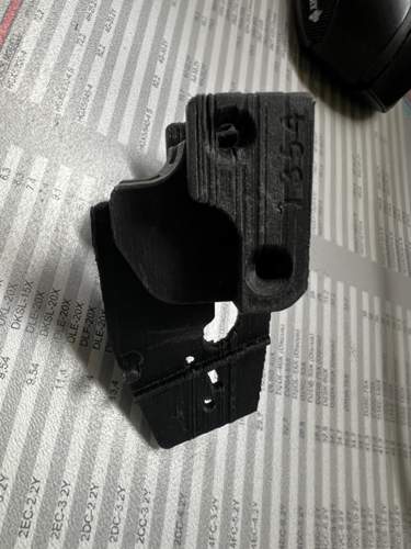

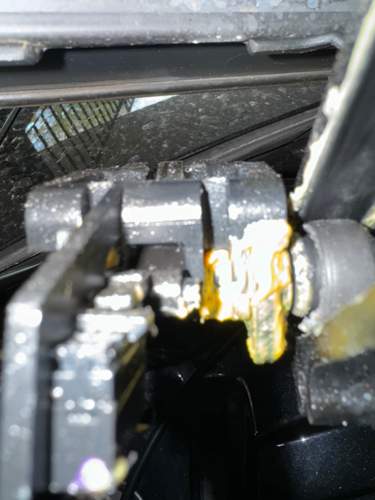

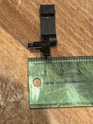

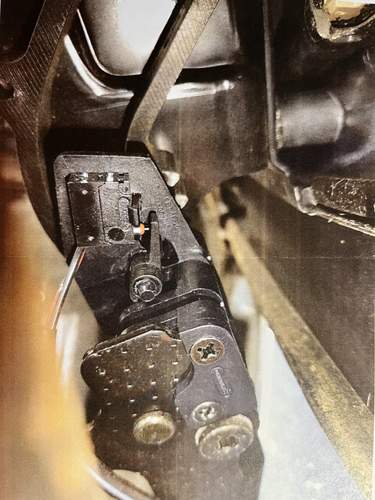

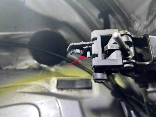

Ich suche für unseren Freidach-Elch eine Motorhaube (wenn möglich in Silber) und ein Teil für den Dachmechanismus (siehe Foto). An der Kunststoffeinführung (Bild 2) wird vermutlich ein Hebel für den Mikroschalter angebracht (siehe roten Pfeil) - bisher war meine Suche erfolglos. Die Kunststoffeinführung konnte ich mir mit dem 3D-Drucker schon selbst "nachbauen", aber die Form des "Hebls" kenne ich leider nicht. Würde mich sehr freuen, wenn ich hier Hilfe erhalten könnte.
Danke
Fehlender Hebel

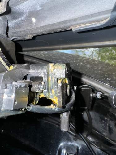

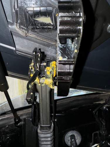

Ich könnte Fotos machen, wenn das hilft?
Das geht aber erst am Montag, da ich schon und über das Wochenende unterwegs bin…, leider nicht im Cabrio…
Servus Adyan, eine Foto ist besser als nichts. Her damit.... ;-))
Danke
Hallo Adyan, könntest Du bitte Fotos von beiden Haltern machen d.h. rechte und linke Fahrzeugseite, da ich vermute, dass die beiden Mikroschalter unterschiedliche Funktionen haben könnten....
Vielen Dank
... leider lässt sich das nur schlecht fotografieren und schon gar nicht im Detail.
Christian
Hallo Christian, je, es ist schwierig, aber das erste Foto ist sehr hilfreich.
Nochmals vielen Dank
Werner
Guck mal hier:
https://www.motor-talk.de/.../kalibrierung-verdeck-t7433880.html?...
Da gibt es jemand der das gleiche Problem hat. Vielleicht könnt ihr zusammen ein komplettes Teil „entwickeln“. Den Halter hast du ja schon konstruiert…
Wäre super wenn das was wird und ihr die nötigen Dateien oder Teile dann für die Community zur Verfügung stellt.

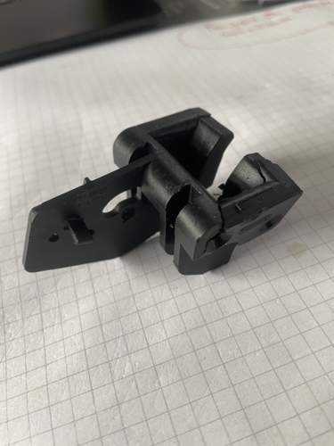

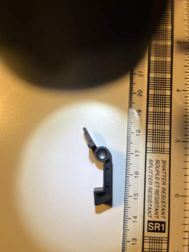

Hallo Werhut,
hier ein paar Fotos von Hebel und Halter.

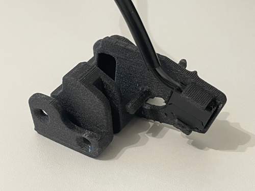

Aus welchem Kunststoff hast du denn gedruckt?
Das Original war aus PBT, was damals zum steifesten und besten Engineering Plastik gehörte.
Nur gabs damals keinen 3D Druck und auch kein PAI oder PEEK.
Ich hätte PAI (Ultem) oder PEEK vorgeschlagen um das jetzt nachzudrucken. Teuer, aber unkaputtbar.
ABS ist zwar formstabil, aber hat nicht genug e-Modul und Schlagzähigkeit.
PA12 ist zu biegsam, ausserdem nimmts bis zu 3% Wasser auf - ist daher nicht 100% dimensionsstabil, was bei der engen Passung nötig wäre.
So wie heute konstruiert ist das Auge im Hebel d1=4.2mm und D1=7mm, der Pin im Halter ist D=3.9mm.
Ich würde beides dicker drucken, im Auge auf 4.7mm innen + 8mm aussen gehen und den Pin bei 4.5mm mit einem breiteren Fuss.
Ich hatte mir sonst überlegt mit einer Gewindehülse als Drehachse im Halter zu arbeiten, von hinten zu verschrauben und mit Loctite zu sichern.
Laut meinem Freundlichen gibts Teilnummer 8614958 (ersetzt 8614959) nur 1x, wird aber pro Auto 1x links und 1x rechts verbaut - verwunderlich. Hier das Diagramm dazu von Orig. Volvo:

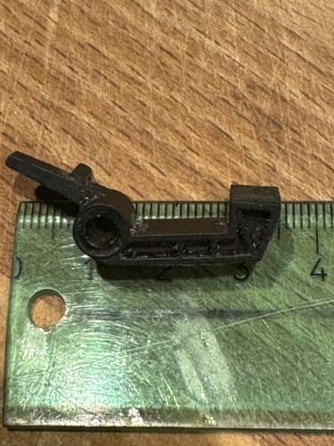

Ich bin sehr überrascht, welche detaillierten Infos Du da hast. Dies helfen sehr, da die Stabilität wirklich ein großes Problem beim 3D-Druck ist. Nachdem ich mir ein Modell in CAD erstellt hatte, habe ich mit einfachen Materialien (PLA) angefangen, damit ich erstmal ein Grundmodell habe, dass auch passt. Inzwischen bin ich bei ABS gelandet und muss leider feststellen, dass die Qualität mit dem Filament-3D-Druck (siehe Bild) nachlässt. Ich bin deshalb vor ein paar Wochen auf einen Harz-Drucker umgestiegen und suche noch nach einem zähen und festen Resin.
Da mir ja noch die Details für den Hebel gefehlt hatten, habe ich das Projekt etwas „hängen“ gelassen. Mit Deinen Angaben kann ich jetzt jedoch wieder weiterarbeiten. Mir drängt sich jedoch die Frage auf, ob beide Halter (rechts + links) identisch sind. Auch würde ich jetzt nach einem Harz in Richtung PEEK suchen und so wie Du auch feststellst, an einigen Stellen etwas mehr Material ansetzen – zu Gunsten der Stabilität.
Ich möchte auch gleich versuchen, den Halter so „umzubauen“, dass normale Mikroschalter eingesetzt werden könnten, da die Orginalschalter ja auch nicht mehr erhältlich sein sollen. In meinem C70 sind diese beiden Microschalter glücklicherweise noch ok, nur die beiden Halter sind beim Vorgänger zerbröselt.

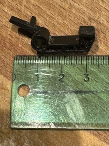

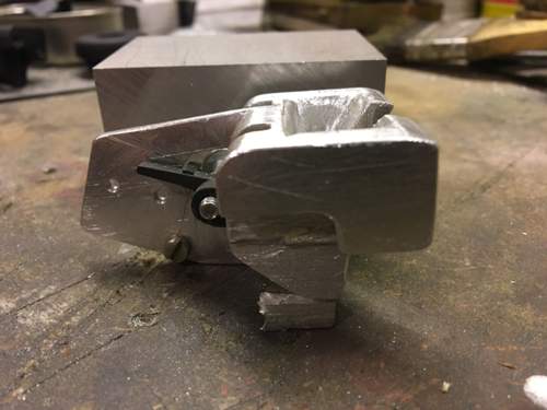

danke. Ich möchte nochmal auf Deine Bilder zurückkommen. Hast Du die Bilder selbst gemacht? Meine Frage läuft darauf hinaus, ob Du mir die Orginalteile zur Vermessung zur Verfügung stellen könntest?
Gruss
Werner
Werner, du hast ne PN
Gruss, CM
ich hatte das gleiche Problem. Ich hab das Teil scannen lassen und beim örtlichen 3D Drucker drucken lassen. 1. Versuch hat eine Öffnung überstanden. Dann 2. Versuch mit anderer Druckrichtung, hat 3 Öffnungen überstanden. Letzter Versuch bei Igus drucken lassen. Seit Juli 23 im Einsatz und funktioniert. Hier der Link.
https://iglidur-designer.igus.tools/model?l=de&c=DE
