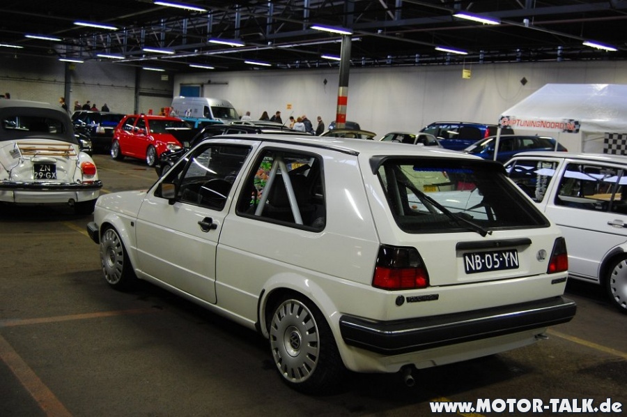

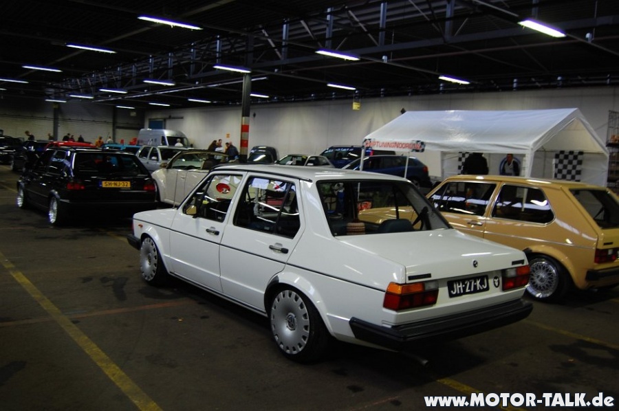

richtig..sonst wäre das wirklich ne nette sache für winterräder..
http://www.motor-talk.de/.../Attachment.html?attachmentId=649264
http://www.motor-talk.de/.../Attachment.html?attachmentId=649251
http://www.fotos-hochladen.net/uploads/normalimg1496h1wjrb9kav.jpg
edit: außerdem glaube ich nicht, dass weber fernost-radkappen an einem seiner fahrzeuge hat/haben wird😉

Sieht in der Tat schon geil aus!!!
Evtl. müsst man die Dinger irgendwie festschrauben und nicht nur draufstecken....

Ach du halten tun die Kappen schon, aber die schleifen halt über kurz oder lang den Reifen an der Flanke auf und dann wirds heiß....😉
ich wahr vor kurzen mal ein WE in Prag und da ist mir aufgefallen das jedes zweit Fahrzeug mit Radkappen diese mit Kabelbinder befestigt/Gesichert hatte diese sieht man dann allerdings 🙄
Das mit den 15" Radkappen auf 14" Stahlfelgen geht relativ einfach. Man nehme die originalen Abdeckungen der Golf 2/3 Radschrauben, das sind die kleinen Dinger die man direkt auf die Schraubenköpfe steckt. Danach entfernt man der 15" Kappe das Innenleben und alles was stört. Verschraubt beide miteinander und das Teil hält bombenfest. Wer es noch rattiger haben will und sicherer, der kann sie ja optional noch mit Kabelbinder fixieren.
