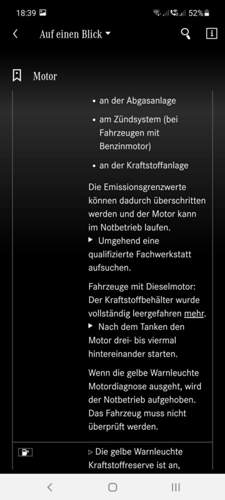

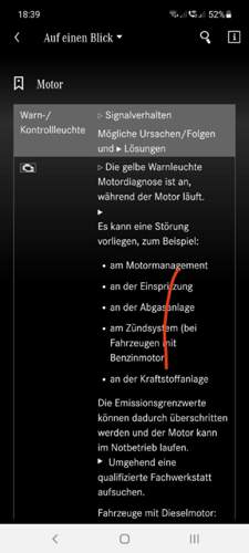

Die Bedienungsanleitung sagt noch mehr, siehe Anhang. Oft kann man (der Adac) mit dem Tester noch mehr auslesen.
