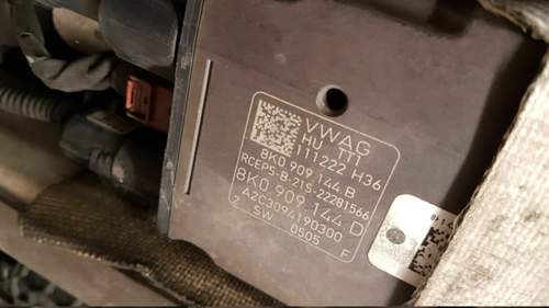

Hallo meine Lieben,
Da meine Lenkung nun auch dieses "Rasterlenken" hat, habe ich mich etwas im Forum durchgelesen und meine TN vom Lenkgetrieb kontrolliert.
Allerdings stehen da mehrere drauf.
Kann mir jemand sagen ob ich eine aktuelle Version verbaut habe die keine Probleme machen sollte?
Oder gibt es da ein Update zu?
Lg Manuel
