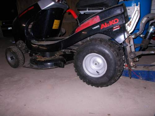

die AS-Bereifung in 5.00-8 ist angekommen und habe sie aufgezogen (Bild 1). Sie sehen sehr klein aus - wenn nicht sogar zu klein: Die schmale Breite war gewollt und der Radius ist tatsächlich ca. nur eineinhalb Zentimeter geringer. Erhofft hatte ich gleichen oder größeren Durchmesser. Überlegt habe ich, die 5.00-8 wieder zurückzuschicken und 6.00-8 zu kaufen, wobei ich nicht recherchiert habe, ob es sowas überhaupt gibt. Diese Überlegung habe ich dann zurückgestellt, da dann solch ein Kauf einer AS-Bereifung in 6.00 sinnfrei ist, da dessen Breite nur unwesentlich schmaler ist als die verwendeten Serienreifen (6.50).

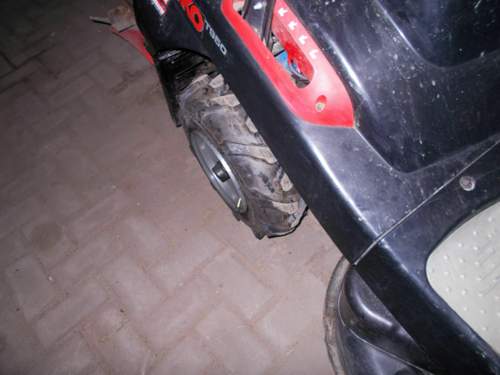

Auch habe ich die für den Winterdienst vorgesehene Bereifung auf einen weitern Satz Felgen aufgezogen und mal "probehalber" montiert (Bild 2). Im Vergleich mit den Serienreifen sind sie im Radius nur ca. eineinhalb Zentimeter größer. Probleme des Radfreigangs mit aufgezogenen Schneeketten kann und wird es an der mit dem rotem Pfeil im Bild gekennzeichneten Stelle geben. Hier ragt eine Mutter mit Restgewinde in den Bereich des nötigen Freiraum der Bereifung mit Schneeketten hinein. Dies ist aber eine Schloßschraube mit Mutter, die man auch umgekehrt montieren kann, so daß dann im benötigten Freiraum nur noch der abgeflachte Kopf der Schloßschraube vorhanden ist, was nur unmerklich aufträgt.

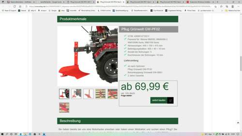

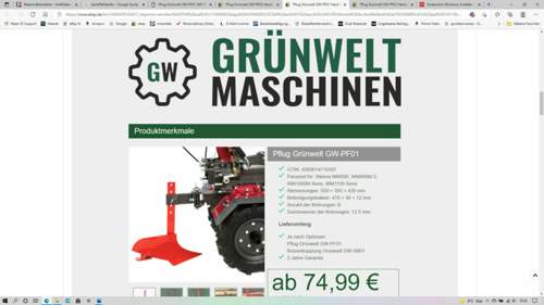

@LusYM1500neu schrieb am 29. Oktober 2021 um 13:50:58 Uhr:
Hab heute beim stöbern die Grünwelt Anbau Teile gefunden. Ist das sowas wie du verbaut hast?
Kannst du hier für alle interessierten mal was sagen zu dem Butget was so einzuplanen ist wenn man nicht alles in der Werkstatt zu liegen hat (also ohne Rohr und Schweißkram).
was du da in der Grünwelt gefunden hast, weiß ich nicht. Vielleicht kannst du da mal einen Link machen oder ein Bild erstellen.
Gruss.
Screenshot aus dem bunten kaufhaus
Screenshot-20211101-211108-com-ebay-mobile
Ich habe das Größe genommen: das GW-PF01!
Perspektivisch scheint bei den Bildern das GW-PF02 größer zu sein.
Screenshot
Screenshot
