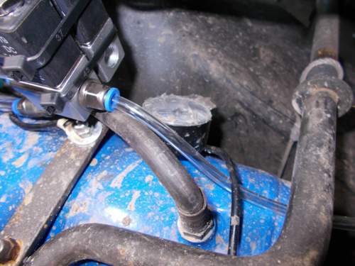

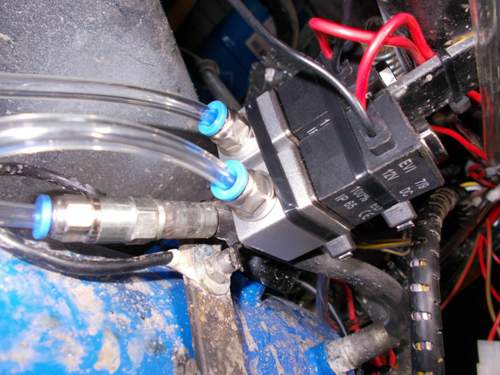

da die noch zu pflügende Fläche noch nicht verfügbar ist (müssen noch Pflanzen raus), habe ich den Betätigungsmechanismus - einen Druckluft-Reifenfüller - ersetzt.
Grundlegend war ein "AN-AUS-AN Schalter" mit automatischer Rückstellung in Mittelstellung (kennt man als Schalter für elektrische Scheibenheber im Auto) und zwei elektrisch betätigte Pneumatikventile nötig.
Eins dient dazu, den Kraftheber zu heben und befindet sich direkt zwischen Luftkessel und Kraftheber. Der Zweite dient zum Ablassen des Krafthebers. In vorgenannter Leitung ist ein T-Stück, wo dieser angeschlossen ist.
Zusätzlich ist in der Zuleitung zum Kraftheber noch mittels T-Stück ein Manometer angebracht, was ich rechts neben dem Lenkrad angebracht habe. Eigentlich wollte ich darauf verzichten, aber wie bekomme ich eine Information, daß der Pflug tatsächlich in "Schwimmstellung" ist, was mir im Manometer dadurch angezeigt wird, daß es keinen Druck anzeigt.
In angefügten Bildern seht ihr den Bau mit abgenommener Abdeckung.
Mit wieder montierter Abdeckung ein kleines Video, wie sich mittels "Kippschalter" der Kraftheber Heben und Senken läßt.
https://youtu.be/MsvM0wIb1XI
Gruss.

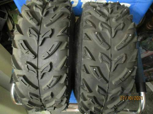

Neben der leider noch nicht angekommenen AS-Bereifung in 5.00 -8, habe ich weiterer geschaut, was im Winter bei Eis und Schnee seinen Dienst tun könnte.
Gestoßen bin ich auf folgendem Reifen:
https://reifen-wittmann.de/...x7--8-30-f-tl--quad--atv-all-terrain?...
Ein Pärchen dieser Reifen in unbenutzt, aber 6 Jahre alt, konnte ich für einen Bruchteil des Neupreises kaufen.
Mit montierten Spikes und Schneeketten sollten sie maximal mögliche Traktion im Winter bieten.
Gruss.
