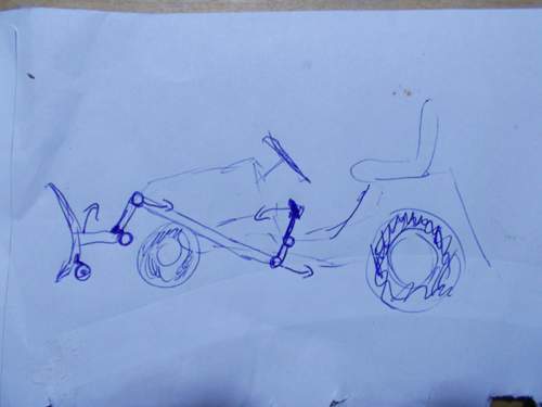

der Gedanke rückwärts Schnee zu schieben gefällt mir immer weniger je näher es an die Realisierung geht.
Die zu schiebenen Flächen sind nicht wirklich eben und es muß auch recht nahe an Wänden/Mauern geschoben werden, wo aber alle paar Meter irgendwas ist, dem man ausweichen muß. Ausweichen als "Hecklenker" (was man ist beim Rückwärtsfahren) ist bei sowas nur beschränkt möglich, sonst "kratzt" man an Mauer oder Wand. Auch ist der pneumatische Kraftheber nicht dafür geeignet spontan das Schild zu heben.
In den letzten Tagen ist der Gedanke gereift das Schneeschild doch vorne zu montieren.
Das Heben des Schneeschilds wird mit Muskelkraft erfolgen - allerdings nicht mit "Handbetätigung". Die Betätigung soll mittels Fußpedal erfolgen. Darin sehe ich den Vorteil, daß ich schnell, spontan und sehr exakt das Schneeschild Heben und Senken kann. Und eine Hand mehr "frei" habe, keine "Verrenkungen" damit machen muß und bequem sitzen kann.
Paar Rollen in der Höhe einstellbar sollen auch noch an den Enden hinter dem Schneeschild als Höhenbegrenzung montiert werden.
Und natürlich wird es auch eine Arretierung des Schneeschilds in oberer Position geben.
Im angehängtem Bild seht ihr grob zusammengefasst in einer Skizze, wie ich mir das alles vorstelle.
Gruss.

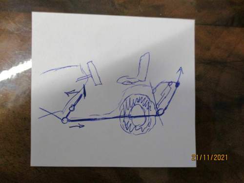

eure beiden letzten Beiträge haben mich zum Nachdenken animiert - insbesondere zwei Anmerkungen (O-Ton): "Nutzen, was man hat" und "gefühlvolles Heben und Senken mittels Muskelkraft".
So könnte ich am "Hebepedal für das Schneeschild" ein Seil nach hinten führen und über eine Umlenkrolle mit dem pneumatischen Kraftheber verbinden.
Dann könnte ich das Schneeschild entweder mit dem pneumatischen Kraftheber Heben und Senken, wobei ich da bestimmt noch bißchen "Feilen" muß, was die mechanischen Übersetzungsverhältnisse angeht, damit genug Kraft zum Heben vorhanden ist.
Der pneumatische Kraftheber kann daneben bei leicht eingesteuertem Druck, wo sich das Schneeschild noch nicht hebt als Kraftunterstützung für das Fußpedal dienen, so daß dessen Betätigungskraft geringer wird.
Ob dies alles so funktioniert oder funktionieren kann, weiß ich noch nicht - auch kann es baulich Grenzen geben!
Neben eines empfohlenen möglichst tiefen Drehpunkts strebe ich einen möglichst geringen Überhang nach vorne an und einen möglichst kleinen Abstand zwischen Drehpunkt und Schneeschild.
Damit ist die Last auf der Vorderachse und die Kraft für das Heben des Schneeschilds möglichst gering.
Im angehängten Bild eine Skizze der "Erweiterung".
Gruss.

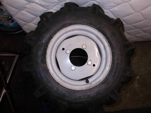

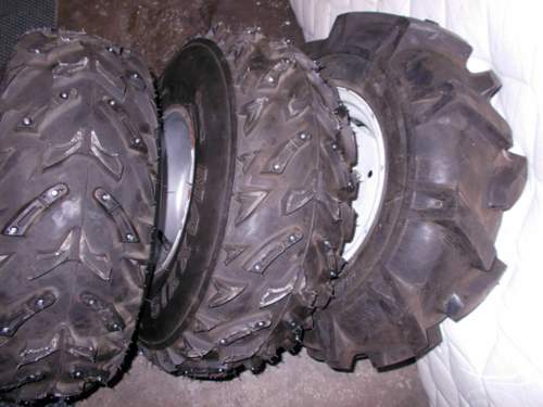

habe die Maxxis AT19x7-8 endlich komplett mit Spikes bestückt.
Zwar hat momentan das "Schneeschieben" Priorität, aber trotzdem schau ich immer wieder nach Lösungen für´s Pflügen, damit ich mehr Bodenfreiheit bekomme.
Gekauft habe ich einen AS-Reifen mit Felge in der Dimension 5.00-10 in fast neuwertigem Zustand. Dessen Durchmesser beträgt 510mm. Die AT19x7-8 haben einen Durchmesser von 485mm und werden mit Änderung einer Verschraubung - jeweils links und rechts - auch eine ausreichende Freigängigkeit mit Schneeketten haben, wie ich am 01.11.2021, 19:38Uhr schrieb.
Die AT19x7-8 mit Schneeketten werden ca. gleichen Durchmesser haben wie die AS 5.00x10.
Ich würde dann beim Pflügen rechts AS 5.00x10 fahren und links AS 5.00x8 - eventuell würde ich den rechts nicht mehr benötigten AS 5.00-8 links als Zwillingsrad nutzen.
Damit habe ich einen recht schmalen Reifen "in der Furche", wodurch aufgrund seines größeren Durchmessers von 2 Zoll die Bodenfreiheit erhöht wird (ca. 1 Zoll) und durch die Zwillingsbereifung links bei Traktionsproblemen diese sich weniger "einbudeln".
Ob dem so ist, wie ich es mir vorstelle, weß ich erst, wenn´s wieder an´s Pflügen geht.
Leider paßt die 10Zoll-Felge nicht, aber dies sehe ich nicht als Problem - eher freut es mich mal wieder meine Drehbank zu nutzen. Auch wird die Realisierung einer Zwillingsbereifung kaum ein Problem sein.
Aber dies ist erstmal zweitrangig in der Priorität.
Gruss.

Verstehe ich das richtig, dass du zwei unterschiedlich große Reifen fahren möchtest? Was sagt das Differential dazu?
Zwillingsbereifung: Traktion besteht aus Aufstandsfläche und Gewicht. Die zwillingsbereifung kann den gegenteiligen Effekt haben.
@9891 schrieb am 23. November 2021 um 14:12:15 Uhr:
Für die Bodenfreiheit würde ich als erstes mal das Mähwerk abbauen.
Das Mähwerk ist nicht tiefster Punkt der Bodenfreiheit.
Bei unterschiedlich großen Reifen bei Geradeausfahrt macht das Differential das Gleiche wie bei Kurvenfahrt bei gleichen Reifen - es funktioniert!
Genannte Zwillingsbereifung oder nur breitere Bereifung dient dazu den Bodenaufdruck zu verkleinern und eine bessere Traktion zu gewährleisten.

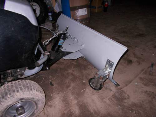

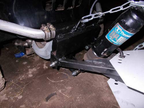

am 17.11. habe ich mein Schneeschild bestellt und es sollte spätestens nach zwei Wochen geliefert werden. Insgesamt sind es fast fünf Wochen geworden.
Heute abend wäre ich mit Allem fertig geworden, wenn denn nicht wieder was passiert, was man nicht braucht: Ein elektrisch betätigtes Pneumatikventil bleibt offen, wenn es stromlos ist.
Tatsächlich ließ sich noch was finden, was auch noch dieses Jahr geleifert wird - mal schauen!

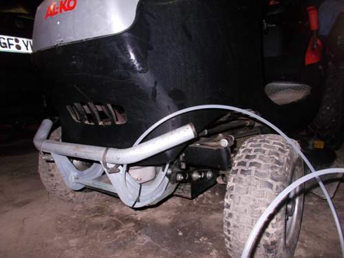

Gebaut habe ich einen Halter für die Befestigung des Schneeschilds und des pneumatischen Krafthebers. Diesen habe ich in den vorderen Bügel eingehängt und mittels Schellen befestigt - es wurde also kein Loch in den Alko bebohrt für die Befestigung. Der Halter liegt plan auf dem Bügel auf und kann somit die Kräfte beim Schneeschieben auf den kompletten Bügel verteilen. Wäre kein Kraftheber verbaut, dienten die Schellen nur zur Fixierung des Halters ohne wesentliche Kraftaufnahme.
Es sind aber auch nur ca. 20 kg zu Heben plus anteiliges Gewicht des Halters und des Gewichtes des Krafthebers. Schätzt man hoch (inklusive nicht runterrutschender Schnee auf dem Schneeschild) sollten es vielleicht 60kg sein, was die Schellen halten sollten.
In den Bildern seht ihr einfache Baumarktschellen, die ich als Provisorium nutzte - funktioniert auch.
Auch ist schon Farbe für Korrosionsschutz und "Optik" aufgetragen.
Für die "Krafthebung" habe ich eine Kette genommen statt eine auch druckfeste Verbindung aus beispielsweise Flachstahl. Mit einer nur auf Zug belastbaren Verbindung halte ich mit die Option offen, eventuell doch noch parallel zum Kraftheber eine mechanische Betätigung zu nutzen, die bezüglich des Hebens den Kraftheber "übersteuern" kann.
Ich hoffe, daß bestellte Teile morgen wirklich ankommen und das zu einer Zeit, daß ich auch noch genügend Zeit zum Einbau habe und ich euch weitere Bilder präsentieren kann - eventuell auch ein kleines Video.
Gruss.

gestern war ich noch bißchen fleißig.
Der Schnee darf kommen!
Wie versprochen noch paar Bilder und ein kleines Video.
