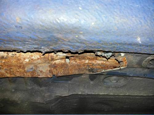

An der Seite des Schwellers sind Markierungen. Von dort aus gehst du dann Richtung Fahrzeugmitte, nimmst ein kleinen Holzkeil o.Ä., und legst es genau hinter den Falz.
Am Holzstück kannst du jetzt den Waagenheber ansetzen.
Auf garkeinen Fall vor dem Falz ansetzen, sonst hast du irgendwann Löcher in den Schwellern, so wie bei mir.
EDIT: Wenn es um den Wagenheber des Bordwerkzeuges geht, kannst du am Falz ansetzen.

Direkt hinter dem Falz. (bis Anschlag)
Denn davor siehts so aus:

Junge Junge ....hab ich ein Glück mit meinem Golf!
Sieht schon sehr verrostet und fertig aus....da würde ich auch keinen Heber mehr ansetzen...!
@das-markus schrieb am 26. April 2018 um 21:43:22 Uhr:
Markus,
von mir auch ein Beileid!😉
Aber wie das sehe, scheint das bei dir nur etwas Flugrost zu sein.........😁😁

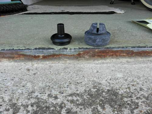

Besorg dir doch einfach die Aufnahmen vom Audi TT 8N !
Funktioniert bei mir seit Jahren wunderbar mit einem Rangierwagenheber.
20131116-120947
20131116-120824
Hmh, sieht ja interessant aus. Erklär das mal bitte - beim TT wird das mit der Hülse eingesteckt, und Du verwendest von den beiden Teilen nur den Gummiteller mit dem Schlitz und schiebst ihn beim Golf 4 so auf die Schwellerkante rauf, verstehe ich das richtig?
