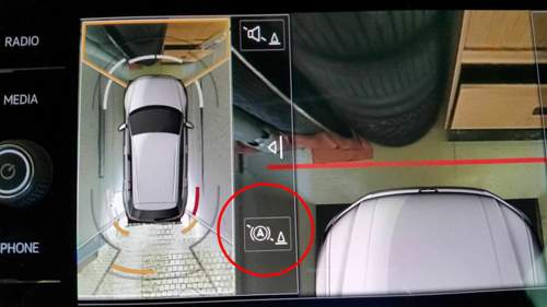

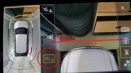

Du meinst das Symbol zum Deaktivieren der Rangierbremsfunktion in der Anzeige des Parkpiloten im Display? Das sieht beim Tiguan etwas anders aus. Habe zusätzlich auch AreaView. Bei mir ist dieses Symbol beim Vorwärtsrangieren "ausgegraut" (Rangierbremsfunktion deaktiviert). Rückwärts ist es bedienbar (also die Rangierbremsfunktion kann rückwärts temporär deaktiviert werden).
Bild1 vorwärts (Rangierbremssymbol "ausgegraut"😉, Bild2 rückwärts (Rangierbremssymbol aktiv)

Ja dann wird es wohl leider so sein. Kann ich zwar nicht ganz nachvollziehen warum da so sein muss, aber die Wege von VW sind ja bekanntlich unergründlich.
Vielleicht denkt VW mit AreaView sieht man das 🙂

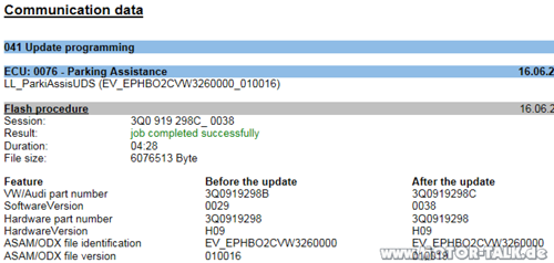

Neu update version C ist nötig.
Rangierbremsfunktion nach vorne ist aktiv.
Pla3
Bei VW zu bekommen oder selbst geflasht?
@dlorek schrieb am 7. Juli 2018 um 13:44:58 Uhr:
Selbst geflasht.
Der Ersatz des gebrauchten STG version C ist auch möglich.
Nur muss man kodierung machen.
