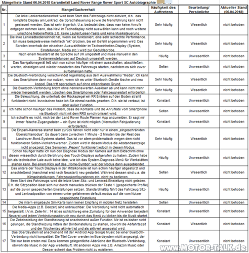

Ich habe meinen RRS SC V8 AB seit ca. 2 Wochen. Parallel dazu fahre ich einen RRS SDV6 HSE Dynamic Baujahr 09.2015. Ich würde deshalb behaupten einen guten Vergleich zwischen den beiden Modellen zu haben.
Das Thema eignet sich mit Sicherheit auch für den Range Rover und den Velar, da diese m.E. das gleiche Infotainment verbaut haben
Mein Fazit bis jetzt. Das neue Infotainment-System hat definitiv Kinderkrankheiten, die sich mehr oder weniger reproduzieren lassen.
Folgende Punkte sind mir bei dem neuen bereits aufgefallen:
1. Die linke Lenkerbedieneinheit wird manchmal beim start des Fahrzeugs nicht geladen, d.h. ich kann das komplette Display am Lenkrad nicht steuern. Das ist sehr ärgerlich. U.a. bedeutet das, dass man keine Anrufe entgegen nehmen kann, das Navi im Tachodisplay nicht auswählen kann und noch weitere unschöne Nebeneffekte.
2. Die linke Lenkradbedieneinheit hat, wenn sie funktioniert, eine sehr schlechte Performance. Ich muss beispielsweise mehrfach "ok" drücken, bis ein Befehl angenommen wird. Das Scrollen innerhalb der einzelnen Auswahlfelder im Tachoeinheiten-Display (System, Einstellungen, Media etc.) wird zur Geduldsprobe.
3. Nach zwei Neustarts war die Sprache auf UK und musste manuell in den Systemeinstellungen auf Deutsch umgestellt werden.
4. Das Navigationsgerät ließ sich nur mit einem ausschalten, abschließen, warten, einsteigen und wieder neustarten starten, nachdem es sich zuvor aufgehangen hatte.
5. Sitz und Lenkrad gehen beim Start des Fahrzeugs sporadisch nicht in die zuvor gespeicherte Ausgangssituation zurück.
6. Die Bluetooth-Verbindung verschwindet sporadisch aus dem Auswahlmenü "Media". Ich kann das Smartphone dann nur nutzen, wenn ich es unter Bluetooth-Geräte lösche und neu koppel. Das tritt sporadisch auf ohne erkennbaren Grund.
7. Ich habe noch nicht herausgefunden, warum die Beleuchtung, die unterhalb der Rückspiegel ein RR Emblem auf den Boden strahlt nicht funktioniert. Der RRS SC ist bis auf die Bildschirme hinten und das große Soundpaket Vollausstattung. Bin mir aber jetzt auch nicht sicher, ob das bei dem neuen Modell per se nicht angeboten wird. Mein RRS HSE D von 2015 hatte das jedenfalls.
8. Ich hatte schon häufiger das Problem, dass die Kontakte und die Anrufliste vom Smartphone via Bluetooth nicht mit dem RRS synchronisiert wird.
9. Ich schaffe es nicht, mich bei der Land Rover Route Planner App anzumelden. Er sagt mir immer falsche Zugangsdaten.
Ich habe das Gefühl, dass die o.g. Probleme darauf zurück zu führen sind, dass nicht alle elektronischen Bauteile beim Start geladen oder angesprochen werden. Hatte z.B. auch schon die Situation, dass die Rückwärtskamera angezeigt wird und in dieser Zeit der Rest des Systems nicht geladen wird.

Ich habe beiliegend mal meine Mängelliste ergänzt. Mein Fazit bisher. Das Auto strotzt nur so vor Kinderkrankheiten. Ich bin sehr ernüchtert. Viele dieser Dinge sind einfach super nervig. Habe ich so noch bei keinem Auto erlebt. Werkstattermin ist nächste Woche.

Bei meinem RRS MY 2018 hat auch der zweite Reparaturversuch leider die Probleme nicht beseitigt.
Ich hoffe so langsam wachen die in England auf, ansonsten sehe ich da ein großes Problem auf die zurollen!
