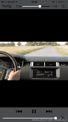

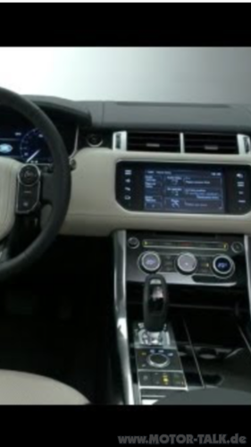

Kurze Frage an die Experten, wenn wir gerade beim Thema Navi sind. Wurde der Bildschirm beim RRS zwischen 2013 und 2017 mal geändert??? Also ich hab ein Bild eines 2017 Modells gefunden, bei dem das Navi anders aussieht als bei meinem 2014 Modell. Der Bildschirm ist wohl größer?! Zum Vergleich ein Bild meines Navis
