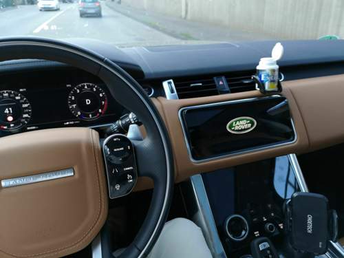

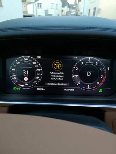

Servus zusammen, also die beiliegenden Mängel hat das Fahrzeug. Ich habe das Gefühl, dass die gesamte Technik des Fahrzeugs eine einzige Baustelle ist. Ständig verstellt sich die Sprache auf UK. Ständig schmiert das Boardsystem ab. Die Kameras funktionieren sporadisch, meistens dauert es bis zu 3 Minuten bis das System überhaupt funktioniert.
Ich habe beiliegend Fotos von den Mängeln gemacht und mal die Stellungnahme der Werkstatt dazu beigelegt. Die Werkstatt wahr sehr freundlich und hat ihr bestes gegeben. Anscheinend sind die meisten Mängel bekannt. Lösungsmöglichkeiten gibt es jedoch nicht.
Ein einziges Trauerspiel. Der V8 ist top keine Frage, aber in weiten Teilen ist das Fahrzeug einfach grob unzuverlässig und verbuggt.
Die nachfolgende Aufstellung ist eine Tabelle und daher im Sinne der Überschriften zu lesen
Nr. Themengebiet Mangel/Sachverhalt Häufigkeit des Auftretens Beurteilung/ Persönliche Beeinträchtigung Stand (18.04.2018) Stand (24.04.2018)
1 Lenkerbedieneinheit Die linke Lenkerbedieneinheit wird beim Start des Fahrzeugs nicht aktiviert, d.h. das komplette Display am Lenkrad, die Sprachsteuerung sowie die Menüführung kann nicht gesteuert werden. Das ist sehr ärgerlich. U.a. bedeutet dies, dass man keine Anrufe entgegen nehmen kann, das Navi im Tachodisplay nicht auswählen kann und noch weitere unschöne Nebeneffekte z.B. keine Lauter/Leiser-Taste und keine Musiksteuerung Sehr häufig Wesentlich nicht behoben behoben
2 Lenkerbedieneinheit Die linke Lenkradbedieneinheit hat, wenn sie funktioniert, eine sehr schlechte Performance. Ich muss beispielsweise mehrfach "ok" drücken, bis ein Befehl angenommen wird. Das Scrollen innerhalb der einzelnen Auswahlfelder im Tachoeinheiten-Display (System, Einstellungen, Media etc.) wird zur Geduldsprobe. Sehr häufig Wesentlich nicht behoben nicht behoben
3 Sprachenverstellung Nach einem Neustart ist die Sprache auf UK umgestellt und muss manuell in den Systemeinstellungen auf Deutsch umgestellt werden. Die Sprachumstellung tritt vor allem auch bei eingehenden anrufen auf. Bei Annahme des Anrufs verändert sich die Systemsprache von Deutsch auf UK. Sehr häufig Wesentlich nicht behoben nicht behoben
4 Navigation Das Navigationsgerät ließ sich nun schon häufiger mit einem ausschalten, abschließen, warten, einsteigen und wieder neustarten des Fahrzeugs starten, nachdem es sich zuvor aufgehangen hatte. Selten Unwesentlich nicht behoben behoben
5 Navigation Das Navigationsgerät lässt sich ca. 5 Minuten nach dem Start des Fahrzeugs überhaupt nicht starten. Im Display steht dann "Navigation not available". Wenn es dann startet, ist das Navi nicht richtig geladen. U.a. steht dann im Display "Traffic info isn´t available now". Häufig Wesentlich nicht behoben behoben
6 Bluetooth-Verbindung Die Bluetooth-Verbindung verschwindet regelmäßig aus dem Auswahlmenü "Media". Ich kann das Smartphone dann nur nutzen, wenn ich es unter Bluetooth-Geräte lösche und neu koppel. Das tritt sporadisch auf ohne erkennbaren Grund. Wenn ein Anruf eingeht, wird mit Beendigung des Anrufs das Bluetooth-Signal abgebrochen. Sehr häufig Wesentlich nicht behoben nicht behoben
7 Bluetooth-Verbindung Die Bluetooth-Verbindung bricht ohne nennenswerten Auslöser ab und kann nicht mehr wieder hergestellt werden. Löschen des Smartphones oder Fahrzeugneistart erforderlich Sehr häufig Wesentlich nicht behoben nicht behoben
8 Bluetooth-Verbindung Die Bluetooth-Verbindung ist bei jedem Neustart verschwunden. D.h. das Fahrzeug startet immer im DAB Modus. Wenn man nun Musik über Bluettoh hören möchte (u.a. weil auch das systeminterne Deezer nicht klappt) muss man dies immer wieder neu verbinden. Problematisch ist dies vor allem dann, wenn auch nach dem verbinden auf dem Smartphone eine Musikwiedergabe dargestellt wird, diese aber nicht im Fahrzeug über die Boxen wiedergegeben wird. Sehr häufig Wesentlich nicht behoben behoben
9 Beleuchtung Die Beleuchtung, die unterhalb der Rückspiegel ein RR Emblem auf den Boden strahlt funktioniert nicht. Inzwischen habe ich Sie einmal nachts gesehen. D.h. sie ist verbaut, ist aber außer Funktion. Konstant Unwesentlich nicht behoben nicht behoben
10 Bluetooth-Verbindung Ich hatte schon häufiger das Problem, dass die Kontakte und die Anrufliste vom Smartphone via Bluetooth nicht mit dem RRS synchronisiert wird. Selten Unwesentlich nicht behoben behoben
11 Route-Planner Ich schaffe es nicht, mich bei der Land Rover Route Planner App anzumelden. Er sagt mir immer falsche Zugangsdaten – ein Sync ist nicht möglich (Vermutlich Feinjustierung erforderlich). Konstant Unwesentlich nicht behoben nicht behoben

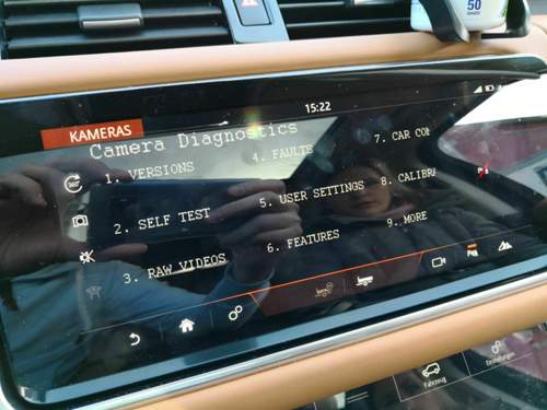

12 Kamera Die Einpark-Kameras starten beim zurück fahren nicht oder nur in einem „eingeschränkten Übersichtsmodus“. Es dauert dann zwischen 1- 2 Minuten bis der Rest des Landrover-Bord-Systems startet. Das ist vor allem problematisch wegen dem nicht funktionieren Seiten-Verkehrswarner. Zudem wird in diesem Modus die Abstandsanzeige nicht angezeigt. Das Sensoren „Piepen“ funktioniert jedoch in diesem Modus. Sehr häufig Wesentlich nicht behoben nicht behoben
13 Kamera Schon häufiger hatte ich nun den Diagnose Modus der Kamera auf dem Bildschirm ohne diesen wissentlich irgendwie? durch Berührung des Touch-Displays aufgerufen zu haben (Camera Diagnostics). Bei einem Klick auf das „Home-Symbol“ wird der Modus dann ausgeblendet. Häufig Unwesentlich nicht behoben bisher nicht aufgetreten
14 Boardsystem Das untere der Touch Displays in der Mittelkonsole ist nun schon häufiger abgestürzt und anschließend (manchmal erst nach Neustart) neu gestartet. Während dessen sind u.a. die Klimaeinstellungen, Fahrzeugkonfigurationen etc. nicht zu bedienen. Selten Wesentlich nicht behoben nicht behoben
15 Boardsystem Beim Start des Fahrzeugs wird die letzte User-Sitz- und Lenkrad-Einstellung nicht geladen. D.h. die Sitzposition lässt sich nur durch manuelles drücken der Taste 1 (gespeicherte Profile) auf die zuvor gespeicherten Einstellungen setzen. Standardmäßig fährt das Fahrzeug Sitz- und Lenkradposition von einem runter gefahrenen default-modus auf die vom Nutzer gespeicherte Einstellung. Häufig Unwesentlich nicht behoben nicht behoben
16 Sim-Karte Die intern eingebaute Sim-Karte kann keinen Empfang im mobilen Netz herstellen Häufig Unwesentlich nicht behoben behoben
17 Sim-Karte, Boardsystem Die Media-Apps (z.B. Deezer) sind unbrauchbar. Die Verbindung wird nicht automatisch hergestellt. I.V.m. Zeile-Nr.: 14 ist es schlichtweg eine Zumutung für den Anwender bei jedem Neusrat und jedem Verbindungsabbruch neu durch das Menü zu klicken bis die Musik startet. Konstant Unwesentlich nicht behoben nicht behoben
18 Standheizung Die Zeiteinstellung der Standheizung ist anscheinend außer Funktion. Mir ist es bisher nicht gelungen, die Standheizung mittels der Bordeinstellung zu starten, obwohl die Abfahrtszeit und der Wochentag aktiviert ist und als aktiviert angezeigt wird. Konstant Wesentlich nicht behoben nicht behoben
19 Bluetooth-Verbindung Das Boardsystem ist anscheinend mit der Android App Google Music bei einer bluetooth-Verbindung nicht kompatibel. Die Titel-Cover werden im Boardsystem nicht angezeigt, der Titel nur beim ersten mal. Dazu kommen gelegentliche Abbrüche der Bluetooth-Verbindung, obwohl die Music in der App weiterläuft. Mit anderen Apps wie z.B. Amazon Music oder Deezer scheint das Problem nicht zu existieren. Konstant Unwesentlich nicht behoben nicht behoben
20 Boardsystem Das Assistenzsystem "Geschwindigkeitswarnung" schaltet sich mit jedem Neustart aus. D.h. ohne bei jedem Start des Fahrzeugs dieses Assistenten manuell zu starten, ist dieser ausgeschaltet. Dies steht gleichzeitig in V.m. mit Problem mit Zeile-Nr.: 1 und 2, D.h. funktioniert die linke Bedieneinheit nicht (wie unter 1. u. 2 beschrieben), kann ohnehin kein Assistenzsystem eingeschaltet werden. Konstant Wesentlich nicht behoben nicht behoben
21 Boardsystem Das Boadsystem startet in Gänze nicht. Selten Wesentlich nicht behoben
22 Navigation Ist im Tachoeinheiten-.Display "Karte" eingestellt, kommt es häufiger vor, dass die Karte nicht angezeigt wird und das gesamte Tachoeinheiten-Display schwarz bleibt (nach dem Start und der gesamten Fahrt). Zur Behebung des Mangels muss das Fahrzeug ausgeschaltet, abgeschlossen und nach ca. 2 Minuten neugestartet werden. Häufig Wesentlich nicht behoben

Danke für die sensationelle Dokumentation!!!!!! Ich kann fast Fehler auch bei mir beobachten (Navi, linke Bedieneinheit Lenkrad, Navifunktion, Kameras, Ausstiegslicht und vieles mehr). Mein RR schaltet zusätzlich unangenehmerweise Nachts die Beleuchtung aus und lässt mich auch häufig nicht hinein (dauert dann immer 20 Minuten) Auch der obere Bildschirm gibt häufig Befehle nicht weiter (Media fast immer nicht bedienbar). Ich gebe das Auto am Montag ab und werde berichten wie es weitergeht. Sollte nach weiteren zwei Reparaturen (eine habe ich schon) keine Besserung eintreten, werde ich wandeln (Auto hat ketzt 2.000 km) Mein RA ist schon auf allen Schreiben cc. Ich habe auch acht 30-sekünder, die ich auf Vimeo stellen werde, wenn ich Uuhause bin (bin gerade im Ausland). Wer interessiert ist möge bitte kurz schreiben dann gebe ich Link bekannt. Bitte Typos entschuldigen. Auf dem Telefon mit dem winzigen Bildschirm zu schreiben ist unangenehm...
Nach 2-monatigem Hin und Her läuft bei meinem RRV P380 nun alles wie es sollte:
- Linke Bedieneinheit am Lenkrad läuft einwandfrei
- Bildschirmflimmern ist weg
- SIM-Karte wird erkannt
- Konnektivität (iPhone X) einwandfrei.
Gemäss Händler wurden diverse neue SW-Updates geladen und ein Steuergerät ausgetauscht. Das Werk hat sich zudem die ganze Sache mal via Fernwartung angesehen. Er selbst fährt einen RRS mit den selben Kinderkrankheiten beim System. Jetzt auch alles iO.

Nach Softwareupdates läuft unser Velar ohne Fehler. Als Alternative stand noch der Tausch der Bordcomputer zur Diskussion, falls das Softwareupdate nicht die Fehler beseitigen kann.

Range Rover wie vereinbart letzten Montag bei Händler abgegeben (siehe letzten Post). Gestern Anruf, dass allerneueste Software aufgespielt wurde. Laut Werkstattspezialist ist kein Austausch der Steuerungssysteme notwendig - Update sollte reichen. Das Auto wird noch probegefahren und kann dann morgen (Freitag) geholt werden. Allerdings gibt es noch kein Softwareupdate für die Ausstiegsbeleuchtung (Bodenlicht am Aussenspiegel mit RR Emblem). Mit diesem Fehler muss man leben bis es auch hier ein neues Update gibt.
Heute früh Anruf: Auto kann nicht geholt werden - keine Besserung der Fehler. Man tritt jetzt in Kontakt mit JLR Deutschland, weil man mit dem "Latein" am Ende ist. Laut Auskunft, scheint das "In Control"sehr anfällig zu sein.
