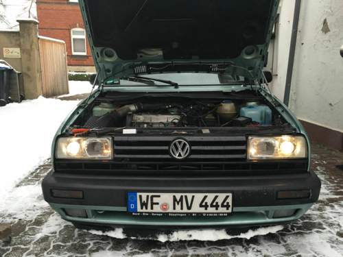

So die Leuchtmittel sind angekommen.🙂
Bin zufrieden, leuchten richtig weiß und auch heller als die alten normalen. Wollte es Fotografieren, leider kann man es auf dem Foto kaum erkennen das die auf dem Bild die linke die neu ist und auf der rechten (Fahrerseite) die alte ist.
