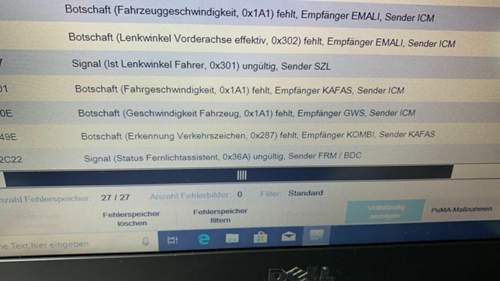

Könnte mir bitte mal jemand erklären wie ich den Raildrucksensor hinten an der Spritzwand raus bekomme?
BMW Programm zeigt Raildruck zu niedrig und Raildrucksensor wechseln.
Allerdings ist ja diese Plaste Abdeckung drin herum.
Wie bekomme ich die denn ab?
Oder gibt es einen anderen Weg den Sensor auszubauen?
Ist ein 730d F01 N57 Motor

...ich habe in etis keine spezielle Beschreibung zum Ausbau des Railsensors gefunden. Üblicherweise bedeutet das, dass es für den Mechaniker selbsterkärend ist.
Mein Wagen ist z.Zt. unterwegs, sonst könnte ich mal nachschauen.
Reicht es wenn man den Railsensor wechselt bei dem Fehlerbild. Oder liegt da mehr im Argen ?
...in RG werden nach Anklicken der Fehlerzeile Hinweise zur Fehlersuche gegeben - die würde ich zuerst anschauen.
Da einige der Fehler bei dem gleichen Kilometerstand aufgetreten sind, liegt die Vermutung nahe, dass sie
- entweder die gleiche Ursache haben (z.B. Unterspannung)
- oder teilweise Folgefehler sind
Ich würde die Fehlerliste speichern ("print" oder Screenshot) und anschließend den Speicher löschen.
Nach einigen Zyklen (z.B. Motorstarts oder andere Systemzustände, in denen eine Fehlererkennung stattfindet) tauchen die persistenten Einträge wieder auf.
Der Hinweis auf das Raildruckregelventil rührt von einer Plausibilitätsprüfung des Systems. Das heißt aber nicht, dass der Sensor defekt ist.

...mit RG ist doch eine geordnete Fehlersuche möglich - mehr haben die Werkstätten auch nicht.
Da einige Fehler auf einen niedrigen Ladezustand schließen lassen (bei dem periphere Verbraucher gezielt abgeschaltet werden) , würde ich zuerst mit voll geladener Batterie den RG-Modul "Energiediagnose" durchführen, um Hinweise auf ein Problem mit Elektrik bzw. der Versorgung der Steuergeräte zu erhalten. Erst dann erscheint es mir sinnvoll, die Fehlersuche anhand der gelisteten Fehlercodes fortzusetzen.
Alles andere ist Fischen im Trüben und könnte auf den falschen Weg führen.

Die Fehler sind alle um den Kilometerstand 166400 registriert. War das vor oder nach dem 1. Löschen?
Wenn vorher nicht gelöscht worden ist, scheint ein Zusammenhang wahrscheinlich...auch wenn es inhaltlich nicht so aussieht.
Der Fehler "271C00" stammt vom Raildruckregelventil und nicht vom Raildrucksensor - das sind verschiedene Komponenten.
Die Fehler sind nach dem löschen wieder aufgetreten.
Also das waren die Fehler vor dem löschen. Das stand da alles drin. (Siehe Bilder )

...auch dieErsteinträge der Fehler sind quasi gleichzeitig.
Deshalb erst die Energiediagnose durchführen.
Durch das Ventl strömt der Kraftstoff - der Sensor misst den Druck.
