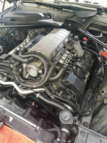

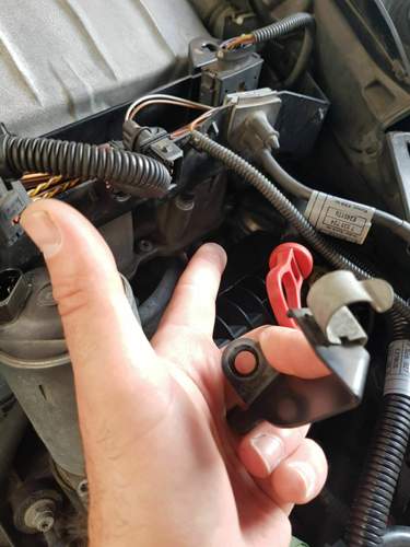

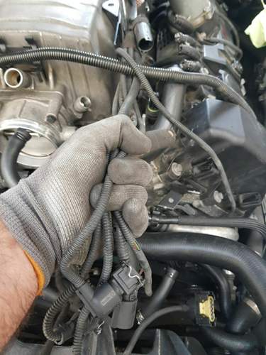

So. Ich hab´s einfach nochmal probiert und die Sauganlage runter. Dabei Fotos gemacht für die Nachwelt und füge paar Tips hinzu, vielleicht hilfts ja mal jemand.
3. Alle Kabel abstecken. Ich habe alle Stecker von den Buchsen runte bis auf zwei, je Seite ein Kabel. Die Stecker die schwierig zu erreichen sind habe ich mit Hilfe von Schlitzschraubenzieher und meiner Hand lösen können. Fitzelarbeit. Mit Schraubenzieher die Klammer aufdrücken und mit Hand rütteln, ziehen, wackeln. Nerven behalten! Wenn möglich auch mit einem zweiten Schraubenzieher gegendrücken.
SO, je ein Kabel auf jeder Seite habe ich nicht abstecken können. Siehe Bilder, ich habe den Kabelbaum in der Hand und zeige auf die einzelnen Kabel. Der eine auf Fahrerseite geht runter unter die Lichtmaschine. KEINE CHANCE diesen zu erreichen. Wer es geschafft hat, gerne posten. Ich habe zufällig meine Stossstange und den Waschbehälter runter weil die Waschpumpe defekt war. So konnte ich von unten den Stecker mit der Hand zwar erreichen , aber nicht beid Clips zum Öffnen drücken. Von Oben ist ein Kühlschlauch,kann man zur Seite drücken, aber auch hier kommt man nicht ran. Egal. Der Kabelbaum ist locker genug, wenn alle andere Stecker ab sind. Auf der anderen Seite auch. Da gehen zwei Kabel weit runter, einer verschwindet nicht mehr sicht- und greifbar. Der andere nur von unten erreichbar und gut abnehmbar (beim Klimakomressor unten).
Alternativer Tipp (auf eigene Gefahr sind alle Tipps, keine Gewährleistung, keine Haftung): Die Kabel einfach trennen und mit einem Steckeranschluss ausstatten, so kann man in Zukunft das Kabel bequemer entfernen und wieder anschließen.

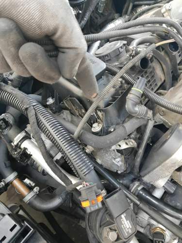

4. Prüfen ob die Kabelschienen nun beweglich sind. Die Kabel von den Sensoren vorne am Motor möglichst nach oben legen.

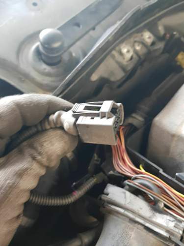

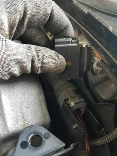

Anbei Fotos von den Stecker der DISA und dem Differenzdrucksensor damit ihr sehen könnt wie ihr wo ihr drücken und ziehen müsst, ist im eingebauten Zustand schwierig.
Auch hier wie vorher erwähnt mit einem Schraubenzieher auf der einen Seite drücken, mit der Hand die andere Seite drücken und ziehen.
Nicht wundern , ander Rückwand zum Fahrzeugraum geht ein Kabelbaum runter und hebt den gesamten Kabelbaum fest, man kann ihn also nicht weglegen. Ziel ist nur ihn so beweglich wie möglich zu machen.

5. Fahrerseite, unterhalb Ölmessstab, an der Sauganlage der letzten Schraube, da ist eine Kabelhalterung für das Pluskabel. Den abschrauben, sonst hängt die Sauganlage da fest.

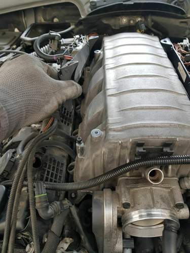

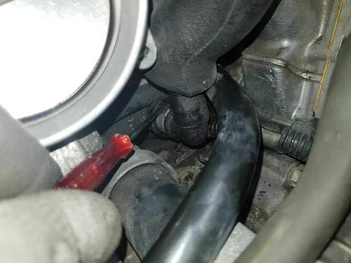

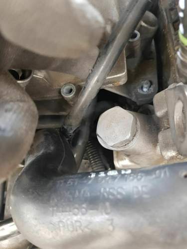

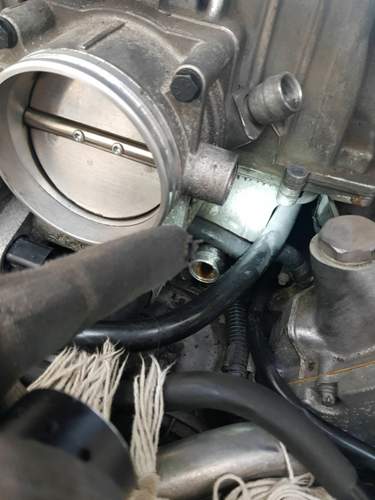

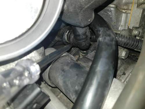

6. die Kurbelgehäuseschläuche entfernen. Spätestens jetzt. Am besten schon vorher. Die Bilder zeigen den KGE Schlauch fahrerseite. Bei mir verlief der Entlüftungsschlauch darüber, siehe Bild. Ich schätze, dass es falsch verlegt wurde als die Gasanlage eingebaut wurde. Also falls es bei euch auch über dem KGE Schlauch liegt, dann muss der Schlauch runter gedrückt werden. Sonst keine Chance den Ansaugkrümmer zu heben.
Den Kühlsystem-Entlüftungsschlauch beim Zusammenbau am besten unterhalb verlegen. Ich probiere es auf jeden Fall so.
Zwei Bilder zeigen wie ich den KGE Schlauch abgenommen habe. Er hat den Anschluss wie viele andere Stecker. Beim geriffelten zusammen drücken. Geht aber nicht, weil mit Hand nicht erreichbar. Also erstmal roten Schraubenzieher oben (90 Gradversetzt zur Rifferlung) und anheben, mit Hand etwas lockern. Dann weisser Schraubenzieher unten abhebeln, mit Hand den Schlauch abziehen.
Meines Erachterns sind diese Leitungen um einiges besser und hochwertiger als beim M50-M52 Motor wo sie immer undicht werden. Trotzdem Dichtheitstest machen. Wie ihr das macht überlasse ich euch :-) ich hab von einer Seite reingepustet und mit der anderen zugehalten.

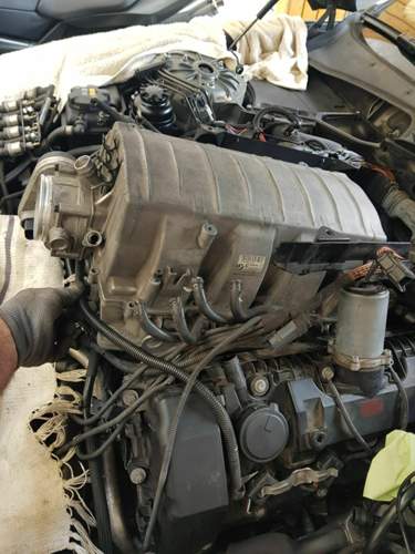

7. Nun die 10er Muttern der Sauganlage lösen, NICHT DIE TORX SCHRAUBEN. Sind insgesamt 10, 5 auf jeder Seite. Relativ gut zu erreichen,Verlängerung empfohlen, Magnetstab empfohlen.
8. BEVOR ihr die Sauganlage anhebt: Utimativer Tipp von mir: Mit Staubsauger dort saugen wo die Muttern befestigt waren. Auch die Kabelschienen oben saugen. Alles gründlich. Warum? Durch das Alter werden die Kabelführungsschläuche brüchig und fallen runter. Auch Dreck und wer weiss was vorherige Mechaniker dort fallen ließen. Wenn ihr die Sauganlage anhebt sollte nichts in die Brennkanäle reinfallen. Daher ordentlich saugen.
9. Siehe Bild. Sauganlage anheben, etwas nach vorbe heben. auf dem Bild seht ihr ein Kabel das ich hebe. Dies stört beim rausziehen, bitte vorsichtig sein. möglichst das Kabel unterhalbt der Sauganlage führen.
Die Sauganlage dann nach hinten hoch heben, dann wieder nach vorne oben raus. Quasi hin und her und nach oben bis man es raus hat. Die Kabelschienen oben immer wieder seitlich bewegen oder weg hebeln. Das ganze ist eben Fitzelarbeit.
Sehr empfehlenswert ist eine zweite Person. Alleine geht es auch wie ihr seht.
