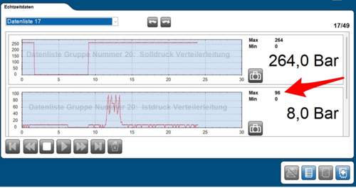

ich hatte vor Ca. 3 Wochen einen Ausfall während der Fahrt da die Hochdruckpumpe gefressen hat. Voller Span.
Nun wurde die (Hochdruckpumpe, Vorförderpumpe, Kraftstoffpumpe aus dem Tank, Druckregelventil) getauscht. Und das Ganze Kraftstoffsystem gereinigt, Rail, Sämtliche Leitung, Tank.
Heute war der grosse Tag, doch leider ernüchternd, das Auto springt nicht an.
Das Kraftstoffsystem wurde entlüftet mit VCDS. Bei Zündung ein erreichte ich 8 bar, wenn der Motor dreht ca. 100 bar. Was ja zu wenig ist, soweit ich weis benötige 250 bar, die ich aber nicht erreiche.
Ich weiss im Moment nicht weiter.

wurde der Zulauf Schlauch zur HDD ausgetauscht?
Bei 8bar Intank und nur 100bar HDD ist vor der HDD was nicht optimal vom Zufluss.

werf mal n blick in das kraftstoff-filtergehäuse. wenn nix blinkt und blitzt, gucken warum kein druck aufgebaut wird.
Vorförderpumpe hast gesagt lässt sich ansteuern, sowohl die in-tank-pumpe als auf die kleine vor der hd-pumpe?
Hört man geblubber oder nur das gesumme der pumpe? normal sollte letzteres der fall sein. raucht er beim starten bzw riecht nach kraftstoff?

In-Tank-Pumpe funktioniert und lässt sich ansteuern und fördert … Diesel kommt an … rail-Leitung waren gefüllt!
Gestern haben wir nochmal das Ventil von der HD abgemacht und es war alles sauber…
Eventuell kann es an der General überholten HD Pumpe liegen ? ?? Defekt ?
Hier mal ein Screen vom ist Druck beim Versuch zu starten ..
Vorförderpumpe arbeitet das hört man ohne geblubber!
HD Pumpe quietscht beim entlüften, nach mehrmaligen entlüften ist es weg !
Bei generalüberholten teilen kann sowas durchaus Mal passieren... Schwierig.
