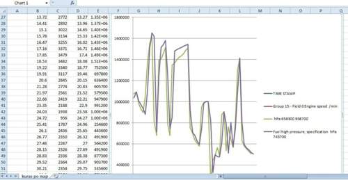

Nun, ich habe ein Problem mit 3.0 TDI. Es gibt nicht einen Fehler auf Armaturenbrett oder einem Fehlercode. Aber eines Tages war ich etwas gelangweilt und habe einige VCDs loging mit dem Auto. Ich finde heraus, dass auf hoher Drehzahl (~ 3-4k) Kraftstoffdruck fällt von 16 auf 14,5 .. .. Auch auf Fensterdruckdifferenz kann ich den Unterschied zu sehen. Meine Frage ist, dass Kraftstoffpumpe Problem haben oder durch Zufall es ist nur Sensor. Irgendwelche Tipps sind willkommen. Kasten Bier, wenn wir dieses Problem lösen .. Leider ist eine Abbildung mit Excel. CSV-Datei zur Verfügung.
Ich danke Ihnen für Ihre Hilfe. Und sorry für mein Deutsch Ich bin mit Google Translator ..
