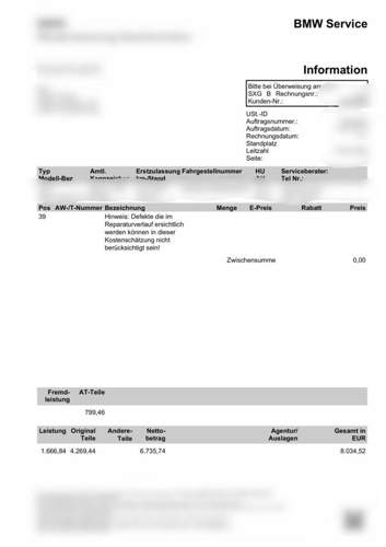

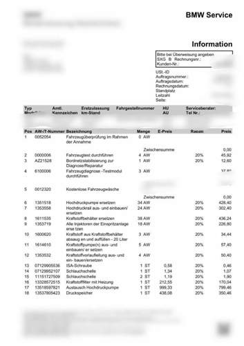

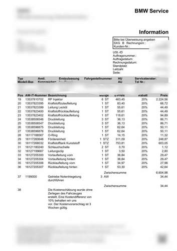

Für alle interessierten... es wird alles getauscht, was mit Diesel in Berührung kommt.
Okay, wenn du das in einer freien Werkstatt machen wirst, dann wird man einiges davon nicht ersetzen, was dann viel geld sparen kann. Vieles kann man davon gut durchspülen. Oder ersetzten durch gute Markenteile aber halt nicht original bmw.
Natürlich verstehe ich warum man das beim freundlichen alles ersetzt, weil sie A eine Garantie darauf geben müssen und B der Umsatz hier bei sehr gut gesteigert werden kann (aber das ist ja eher der positive Nebeneffekt für die)
Sag bescheid, was du am ende wirklich in der freien Werkstatt hingelegt hast. Das Thema ist für persönlich sehr interessant.
Das ist richtig, gerade beim Tank sehe ich das so wie bei einer Mehrwegeflasche. Übrigens gibt die freie auch Garantie auf die Arbeit. Ebenso lange wie BMW auch. Kosten kenne ich bereits, sind knapp 4800. Davon alleine schon 3800 euro Material. Die injektoren hauen natürlich richtig rein.
