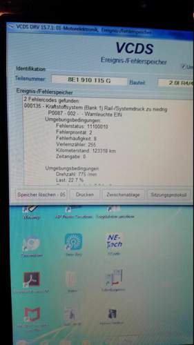

Hallo zusammen, habe ein Problem mit meinem A4 B7 8H 2.0 TFSI 200ps BWT Multitronic. Motorkennleuchte ist an. Fehlerspeicher zeigt:
000135-Kraftstoffsystem(Bank1)Rail-/Systemdruckzu niedrig
P0087-002- -Warnleuchte EIN
Der Motor läuft rund mit voller Leistung, springt schlecht an. 3 bis 5 sekunden muss man orgeln bis der anspringt. Wenn man den Motor ausmacht und direkt wieder anmacht, dann springt der direkt an.

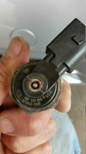

Kraftsofffilter, Zündkerten, Kraftstoffdrucksensor und Kürbelgehäuseenluftung(Membrane war kaputt) habe ich schon erneuert aber leider ohne Erfolg. Die Förderpume hört man, wenn die Zündung eingeschaltet wird. Der Fehler mehrmals gelöscht, aber kommt in der kurze Zeit wieder. Dann habe ich heute mein Auto kaputt repariert, Druckreglerventil an Hochleistunspumpe abgeschraubt um zu gucken ob dort alles in Ordnung ist und dabei das obere Teil wo der Stecker ist leicht beschädigt, Kunstoff geplatzt so das der Stecker etwas wackelt( mit Zweikomponetkleber verklebt). Jetzt habe ich Leistungsproblem, Motordrehzahl geht hoch aber das Auto beschleunigt sehr lahm. Ich habe schon nach Druckreglerventil gesucht aber der gibt es nur mit der Pumpe zusammen. Ich habe schon die Hochleistungspumpen bei Ebay für ab ca. 170€ gefunden. Hat jemand eine Idee was das sein kann, ich Habe kein Lust mehr immer irgendwelche Erzatzteile kaufen nur um zu testen. Das ist ein US Fahrzeug, wenn das weiter hilft. Der Fehlerspeicher nach heutiger "Reparatur" wurde nicht abgelesen, muss noch bei🙂 vorbei fahren.

Dieses Ventil wirst du schon neu machen müssen @Paumel
Mit Ankleben ist da leider nichts. Habe heute auch mit der HD Pumpe gekämpft. Mein Beileid. Ist echt ne fiese Angelegenheit.
Gutes Gelingen
Kann man dieses Ventil separat Kaufen? Mit der Artikelnummer was drauf steht finde ich nur die komplette Pumpe. Oder muss ich sowieso die Pumpe erneuern, nicht nur das Ventil?

@paumel Ich habe mich mal bei 7zap schlau gemacht. Also den Niederdrucksensor bekommt man als Ersatzteil, deinen leider nicht. Das ist wirklich mies. Da brauchst du ne neue Pumpe weil Sensor kaputt... ich bin im Netz darauf gestoßen, dass der Niederdrucksensor durchaus Probleme macht, da der auch 60€ kostet, hätte sich mit der neuen Pumpe dein Eingangsproblem sicher erledigt.

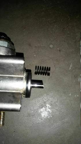

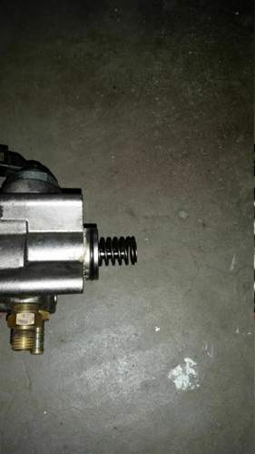

Danke an alle Beteiligten. Mein Auto läuft wieder, HD Pumpe war defekt. Es sieht aus das jemand an der Pumpe mit einem Flex dran war.
Hast du deinen Becherstößel kontrolliert? Nicht, dass die Nockenwelle das so „abgedreht“ hat. Aua. Das würde auch etliche Späne im Öl verursachen Oo
