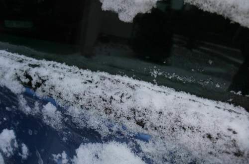

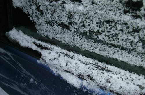

Über Nacht knackig kalt und dann 10 cm Pulverschnee, der tagsüber antaut und lustige Pirlipausen am Wagenboden bildet. Jetzt am abend "zieht es wieder an" und der Schmodder härtet krustig aus.
Anbei meine Fahrertür im Bereich "Fensterschachtdichtung"... 🙁
Nach dem Foto habe ich Enteisungsspray satt aufgetragen und mit einer Zahnbürste (inkl. harter Griffrückseite) den Eispanzer bearbeitet und dann mit einem Tuch so gut es geht trocken gewischt.
Wie komme ich morgen in mein GT-Moppelchen?
Scheckkarte liegt jedenfalls bereit - Danke für den Tipp!

War bei mir heute ähnlich. Kein Problem. Schiebe ging runter und wieder rauf
Die Scheckkarte konnte heute steckenbleiben, dank der Vorarbeiten gestern Abend ging die fahrertür mit einem lauten <krack> auf. Später dann noch <klong> und <krack> als der Spoiler unter seinem Eispanzer raus und später wieder rein wollte...

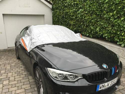

Ich kann die Softgarage empfehlen. https://www.softgarage.de/...ec-heavy-duty-premium-outdoor-172353.html
Leider kann ich sie in Berlin nicht benutzen, weil das Teil ständig irgendwelche Affen vom Auto ziehen.

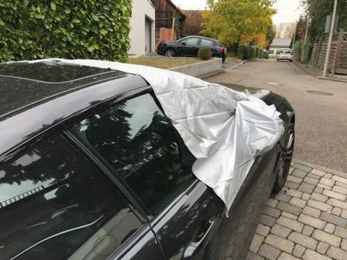

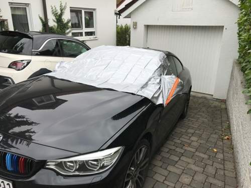

@Beatnikk
Habe gerade mal die Folie in XL drauf gemacht, passt! Ist zwar sehr dünn, aber sie erfüllt ihren Zweck. Ggf an den Scheibenwischern festklemmen, dann hebt das auch bei Wind. Fixierung jeweils an den Felgen. Für den Preis ganz ok. 🙂
Audew Sonnenschutz Auto Frontscheibe Windschutzscheibe UV-Schutz Sommer Sonnenblende https://www.amazon.de/dp/B01MXURJ8A/ref=cm_sw_r_cp_apip_OPRs6coOSbwmG
